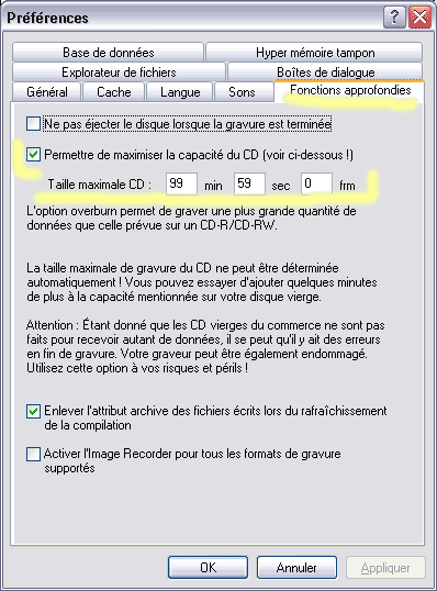

coucou à tous, je sais le sujet n’est peut être pas une nouveauté mais je n’arrive pas à graver un cd de plus de 700 mo avec le version 6 de nero, dois je en télécharger une autre ? merci à tous pour vos reponses.

Non pas besoin
Menu fichier préférences
Fonctions approfondies
Activer la surcapacité
A+
:slight_smile:
EDIT : enfin, tu mets 90 minutes, pas ce qui est marqué sur l’image^^
EDIT : grave à la vitesse la plus lente et coche l’option Vérifier les données.
