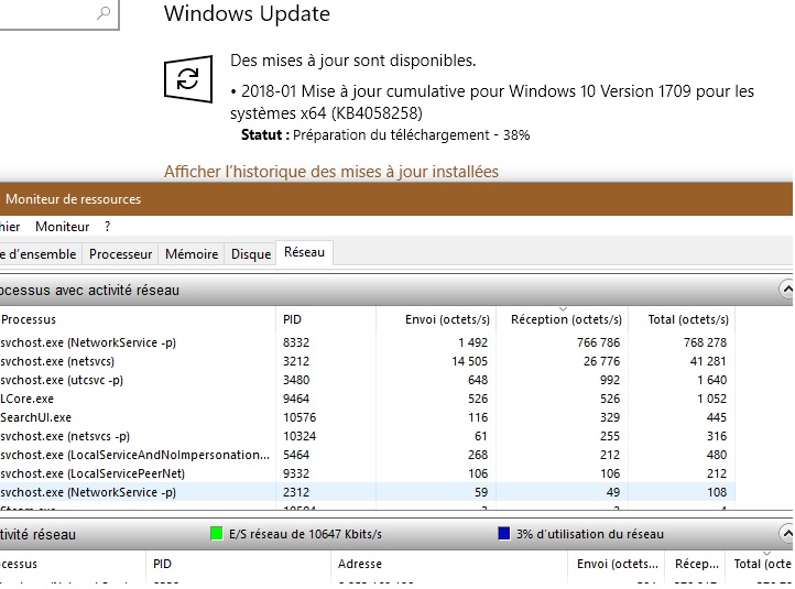

dans le « moniteur de ressources » de windows tu peux voir dans réseau qui consomme quoi sur ton pc
ici rangé par truc qui télécharge le plus « Réception », pendant un téléchargement de windows update à ma demande
c’est donc windows update qui fait le plus
766 000o/s c’est 748ko/s (o/s /1024) ou 0.73mo/s (encore ko/s /1024) et donc quasi 5.8mbps (mo/s x8 )
windows update consomme à ce moment la 5.8mbps
un test adsl serait alors diminué, peut être pas d’autant, mais de pas mal
