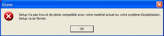

Je suis donc allé sur le site de PC Partner, cherché le pilote, et je l’ai installé. Mais ça ne marche pas. J’avais déjà essayé il y a quelques temps, avec les Catalyst cherchés sur le site d’ATI, mais ça ne marchait pas non plus. Ca me donne ce message :
Pourtant, les RADEON X300SE sont bien indiquées dans les cartes pris en charge.
D’où vient le problème ?

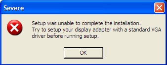

Sansous : j’ai désinstallé avec cat-uninstaller.exe, et essayé d’installer les nouveaux. Ca n’a pas marché. Toujours le même message (mais en anglais).

Bon, j’ai essayé avec les 8.15. Pas de résultat… Pour les trois versions, ça donne ce message :
Tant pis, je retourne aux anciens pilotes, avec la Restauration du système :arf:
