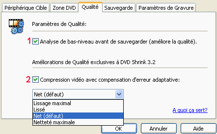

Regarde avec DVDShrink justement et en mode Remaniement.
Tu sélectionnes le film seul (et le déplace de la partie droite vers la gauche), la partie audio que tu veux (en fait, tu désactives celles dont tu ne veux pas) et les sous-titres dont tu ne veux pas.
Ainsi, tu économises moult place pour permettre une meilleure qualité finale de l’encodage.
Je te mets ici un tuto du Remaniement.
Egalement, il y a plusieurs « niveaux d’optimisation » à choisir avant le lancement proprement dit de l’encodage :
Pris sur ce tuto.
