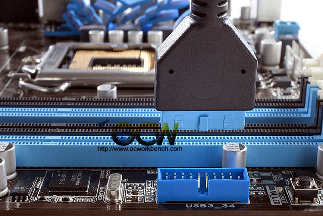

J’ai acquis un boitier Zalmann Z9U3 et lors du montage je me suis rendu compte que je n’arrivais pas à connecter l’écran de température et les prise usb3 en façade.

en ce qui concerne l USB3 facade il te faut la prise USB pour sur la carte mere

La carte mère n’a peut-être pas de port USB 3.0.
Oui je confirme que ma carte mère ne possède pas ce port…
Y a t il une carte interne à installer pour ça genre pci avec prise arrière et connectique interne ?
m.materiel.net…[/url] ou [url=http://m.materiel.net/catalogue/cable-adaptateur-usb/bitfenix-adaptateur-20-broches-vers-2-ports-usb-3-0-79614]m.materiel.net…
