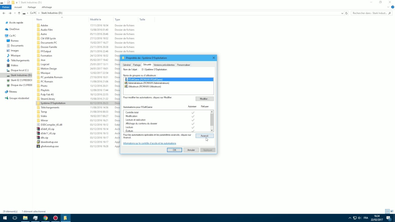

Tu risques d’avoir un message pour certains dossier concernant l’utilisateur, tu cliques sur le bouton avec le petit « bouclier » pour continuer.
Si ça ne fonctionne pas, il faut réinitialiser les droits.
Voici un petit tuto : https://lecrabeinfo.net/acces-refuse-dossier-fichier-windows-obtenir-droits-administrateur.html
