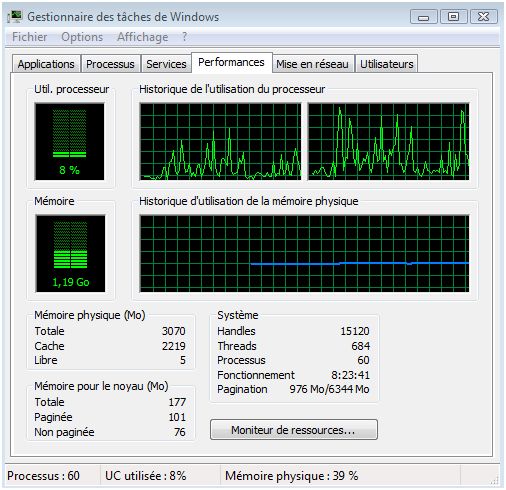

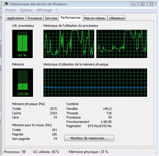

J’ai testé sur secteur et sans secteur voila se que ça donne ( je sais pas trop si c’est ça que tu voulais) :
Sur secteur :
Sur batterie :
PS : j’ai remarqué que quand j’ai le bug de l’écran qui fige, mon « UC utilisé » est à 100% (dans le gestionnaire des taches).
Et après ça descend tout doucement
Edité le 11/02/2009 à 18:20

Non je parlais de remettre les paramètres dans le bios, onglet « exit », choisir « load manufacture defaults » ou « load safe default », mais quand je vois les pic que tu post, je pense que ça ne solutionnera rien. Bon maintenant tu as 60 processus en route, il y a forcement un qui tire la puissance du pc.

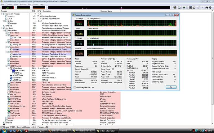

Voila j’ai du nouveau, j’ai fais un imprim écran lors du bug mais cette fois j’avais lancé process explorer (plus complet que le gestionnaire de windows)
voila ce que ça donne :
En lien :
img23.xooimage.com…
En image :
Comme on peut le voir c’est la ligne « Hardware Interrupts » qui nous intéresse, car je l’ai vu monté à 80% lors du bug, et redescendre petit à petit quand le bug est partie.
Ça signifie quoi se fameux Hardware Interrupts ??
merci de votre aide
Edité le 04/03/2009 à 00:02
