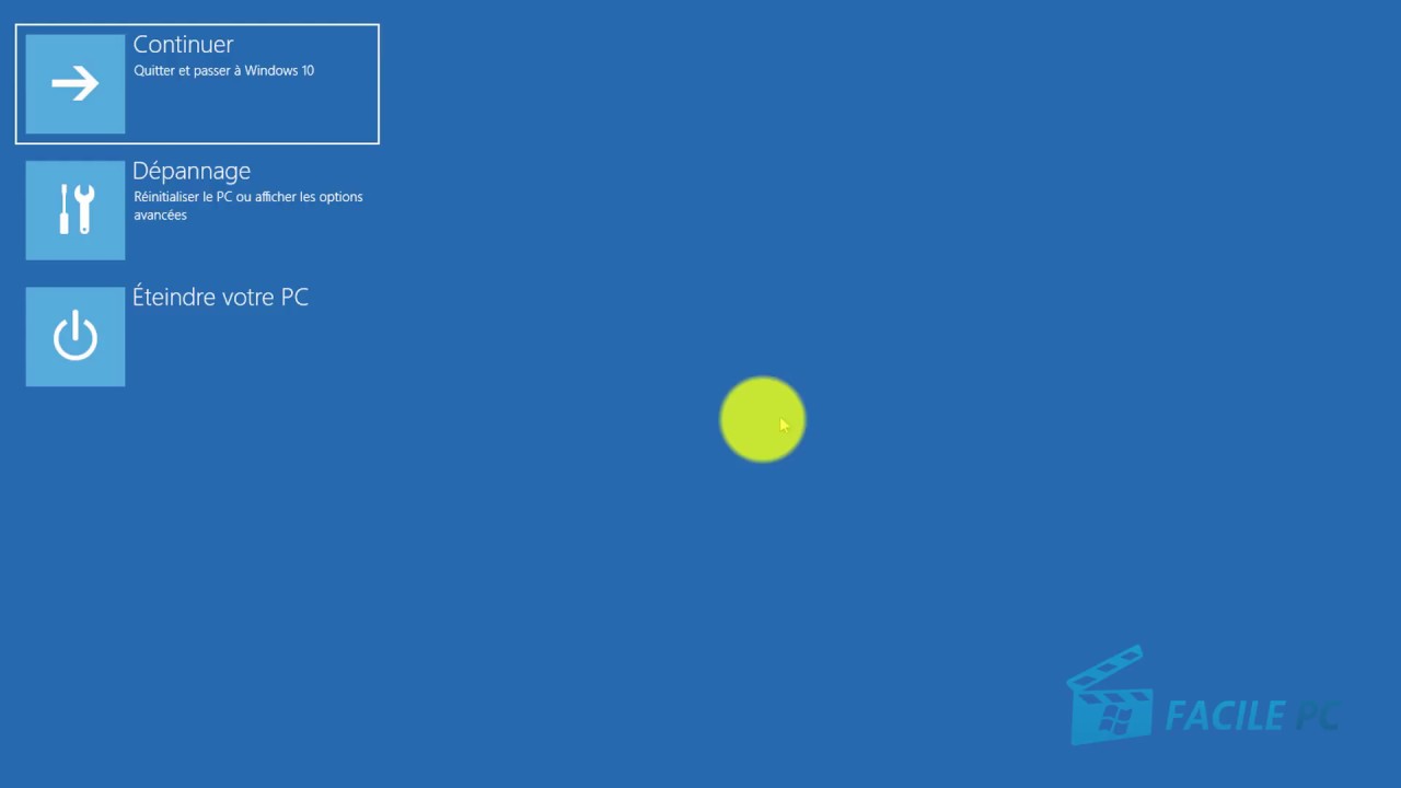

Pour recuperer la situation peut être en passant via option avancé de démarrage, sur l’ecran de login suffit de faire toucje Maj + clic sur redémarrer
https://youtu.be/dYuDKxNubo4?t=129
