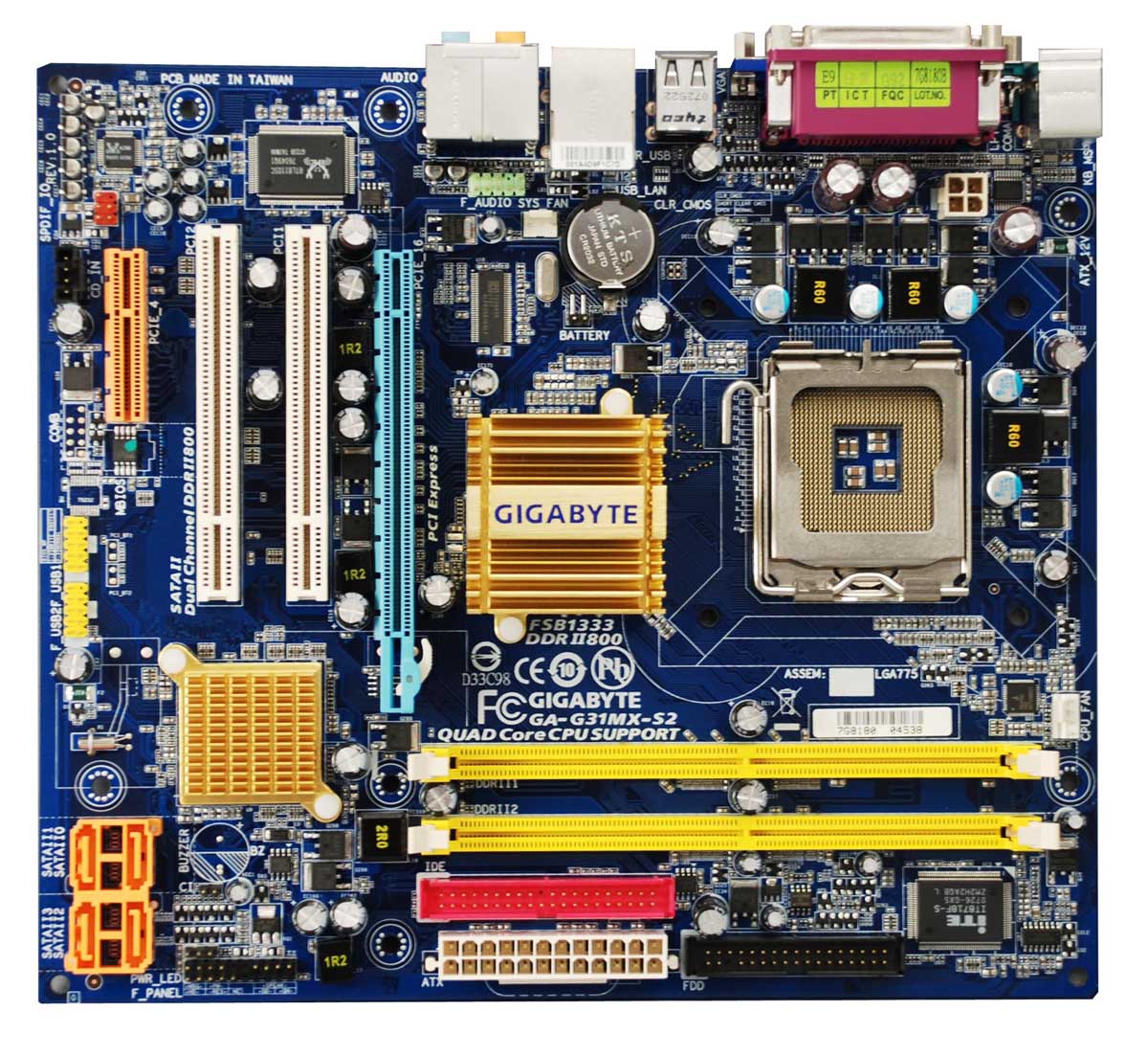

Pour mon bouton de marche l’image du la carte gigabyte GA-G31M-S2L, je ne peux prendre une photo de bonne qualité, et cette photo ne l’est pas, pour faire plus simple, voila la disposition de la connectique :
+Msg- | +PW-
+HD- | -Res+
Hd est branché, le blanc sur le moins, PW est branché, le blanc sur le moins, ainsi que Res
Mais dans tous les cas, ca ne risquerai pas d’endommager mes composants si je l’allume (SI le bouton ON/OFF fonctionne)
Merci
Sur la photo on ne vois pas grand chose, un photo de la doc peut-être ?
Ce qui m’étonne c’est que le + et - du Reset soit inversé !
