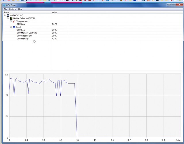

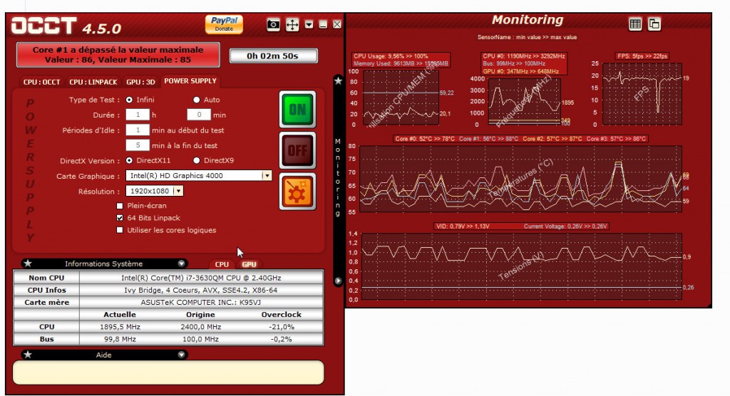

Ce sont les courbes générées (captures d’écrans par FastStone) par OCCT et GPUTemp (comme conseillé plus bas oui je n’arrivais plus à écrire en dehors dessous de la citation ?) respectivement :
températures OCCT détaillés (machine tournant) je ne sais pas ce que veux dire sans activité, je veux dire est-ce que ça inclus de couper toues les processus antivirus, et programmes de démarrages ?
Captures d’écrans générés par OCCT :

Les températures CPU sont quand même très élevées… Est ce que tu sens que le chassis est chaud et qu’il ventile beaucoup ?

Non le chassis ne ventile pas trop ni n’est trop chaud. En même temps j’ai un cooler master donc bon…
