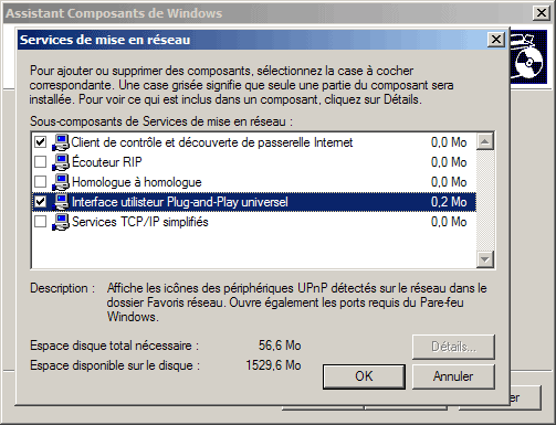

Il faut savoir que l’uPnP ne fonctionne pas si l’extension de windows n’est pas installer .
panneaux de configuration, ajout supp de program , composant windows , service de mise en reseau , "interface utilisateur PNP universail " doit etre coché
http://www.aidewindows.net/images/reseau/upnp_active.gif
