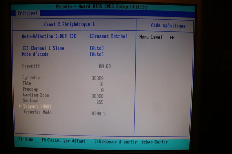

j’ai un DD SATA Seagate d’une capacité de 180 giga et un DD Seagate sur nappe IDE d’une capacité de 80 giga. le premier est en UDMA 5 mais l’autre est en mode UDMA 2. Je suis tombé sur ce topic concernant un transfert lent. . Je suis donc aller voir dans le bios , mais l’option est grisée ( si il s’agit bien d’une option ) et donc inaccessible .
que dois-je faire pour passer en mode UDMA 5?
voici un screen de la dite page du bios :
slt la ou tu a les option en bleu marquer auto il faut que tu regarde y a un reglage a faire en gros tu doit passer en manuel

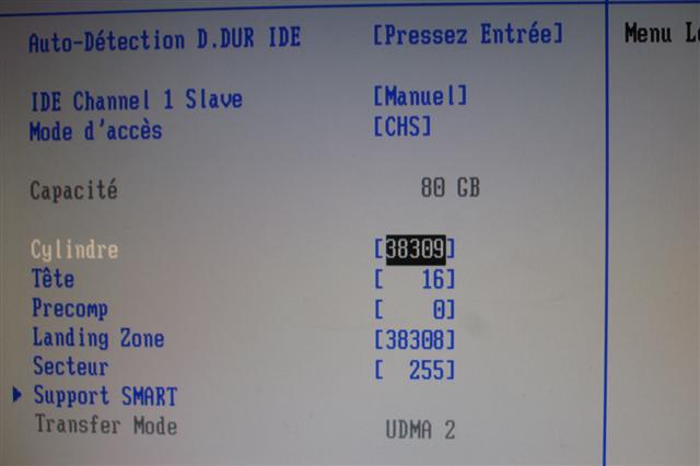

Et bien j’ai essayé mais le mode manuel ne permet aucun nouveau changement sur cette page : http://mcnaze.free.fr/nimp/PICT0060%20(Small).JPG
et l’autre [auto] donne accès a ceci : http://mcnaze.free.fr/nimp/PICT0059%20(Small).JPG
qui ne me permet toujours pas de modifier UDMA 2
quel cm a tu car tu a l’air d’avoir le meme bios que moi et ta essayer de rester en manuel et de changer l’autre car il me semble que normalement sa permet de regler soit meme les reglages de son dd donc si un des modes d’accès deverouille ton option verifie que sa ne change pas les autres .

je me suis mis en mode manuel , et j’ai essayé une a une les options du mode d’accès mais seule l’option CHS me permet de changer les données decimale et toujours pas l’UDMA.
je precise que quand que les transfert du disque sata au disque ide sont aussi lent , et que le curseur de ma souris lag quand le transfert et en cours . la vitesse du transfert de depasse pas les 1mo/s. je precise aussi , que mon disque est branché sur une nappe ide comportant 2 fiches et qu’il est sur la deuxieme partie ou il est inscrit MASTER.
