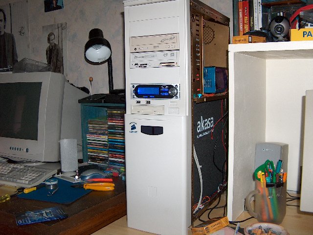

voici les photos:
la face avant:

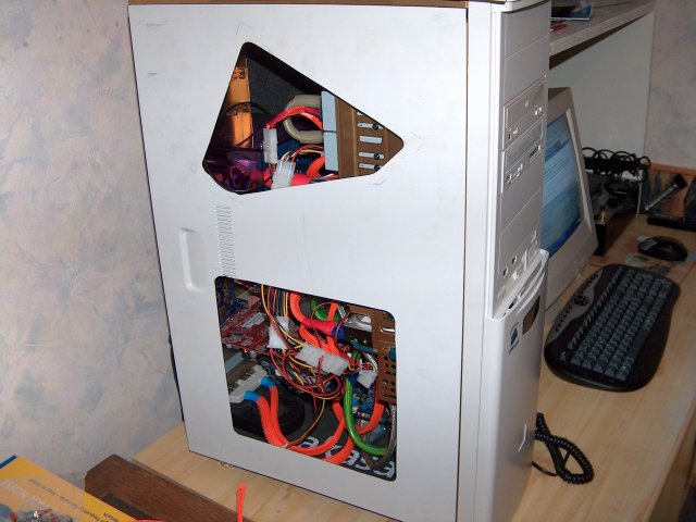

le coté gauche:

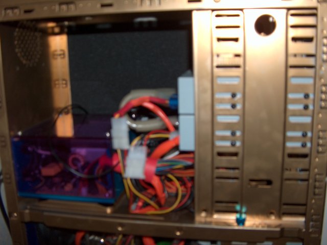

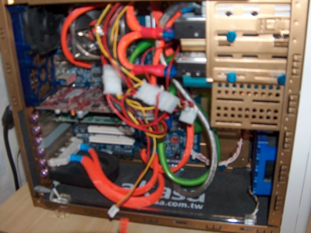

l’intérieur partie inférieure: :frowning: (désolé pour le flou je referai la photo)
l’intérieur partie supérieure:

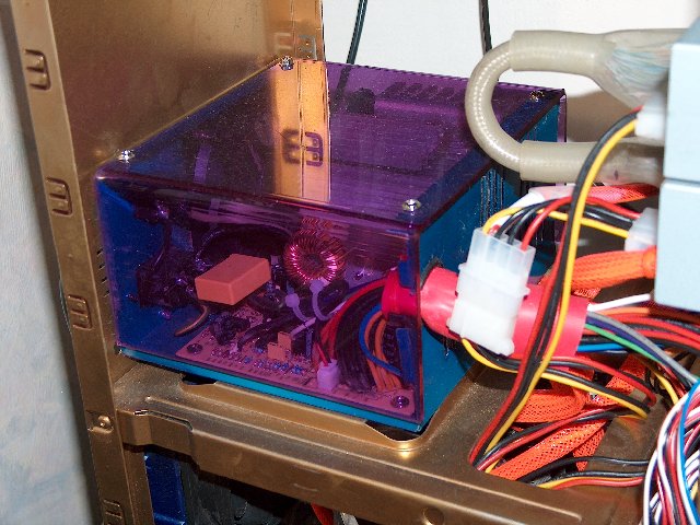

gros plan sur l’alimentation:

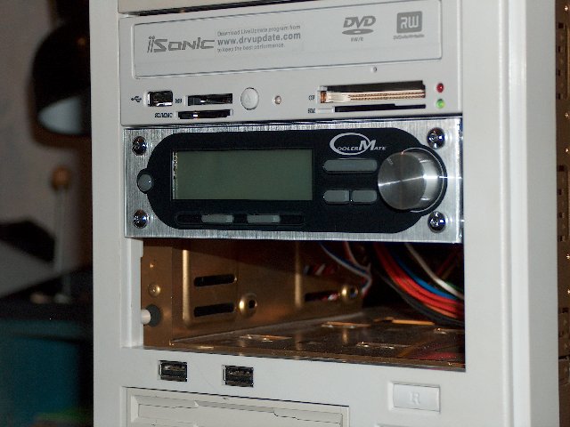

système de régulation de température: Coolermaster Commander 7 :love: que voici en photo

mise en place du rhéobus recu ce matin (un Coolermate Commander 7 :love: ).
le probleme c’est que je ne pensasis qu’il y avait autant de cables derrière un rhéobus :frowning:

oh la je viens de mettre le rhéobus sous les lecteurs cd et je ne sais pas du tout ou je vais passer tous ces cables:
4 sondes + 1 connecteur d’alim + 7 connecteurs pour les ventilos + 7 cables de connections pour carte mère (pwer switch, bouton reset etc…
19 cables + 2néons + pieds de boitier lumineux + grille lumineuse…je mets tout çà ou, moi?

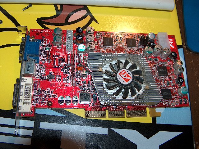

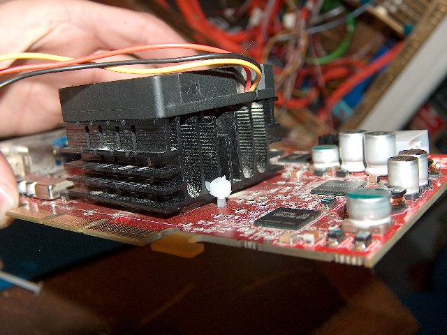

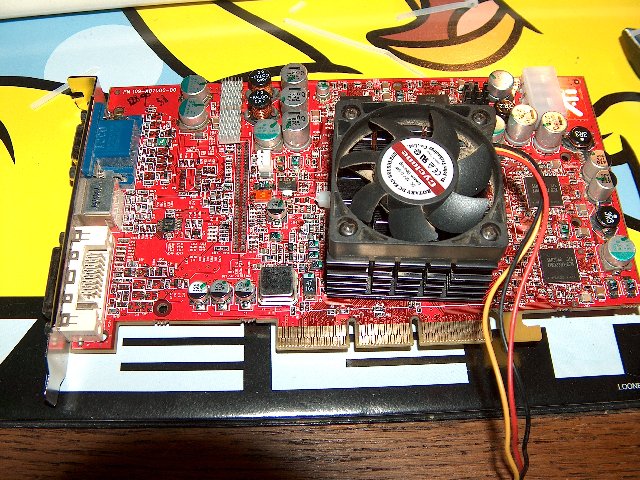

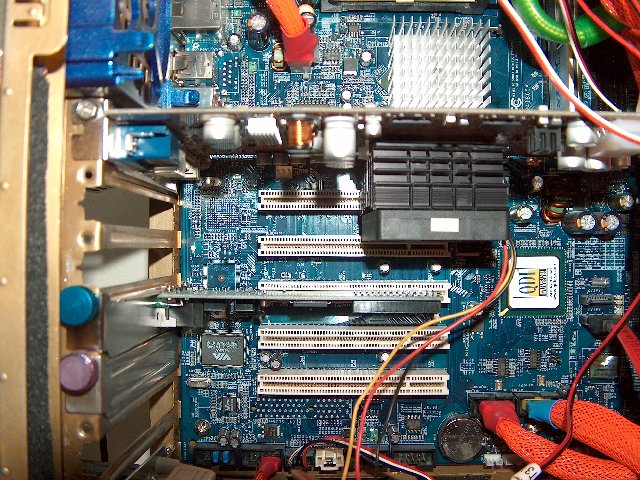

petite innovation pour ma 9800 pro:
la voici avant (d’origine quoi) avec la poussière qui va bien accumulée en six mois tour ouverte
et voici après:
c’est un rad de pentium 1 avec son ventilateur:
j’ai gagné 7°C, je stabilise à 30°C contre 37°C auparavant mais je ne peux plus utiliser les deux slots pci les plus proches.
