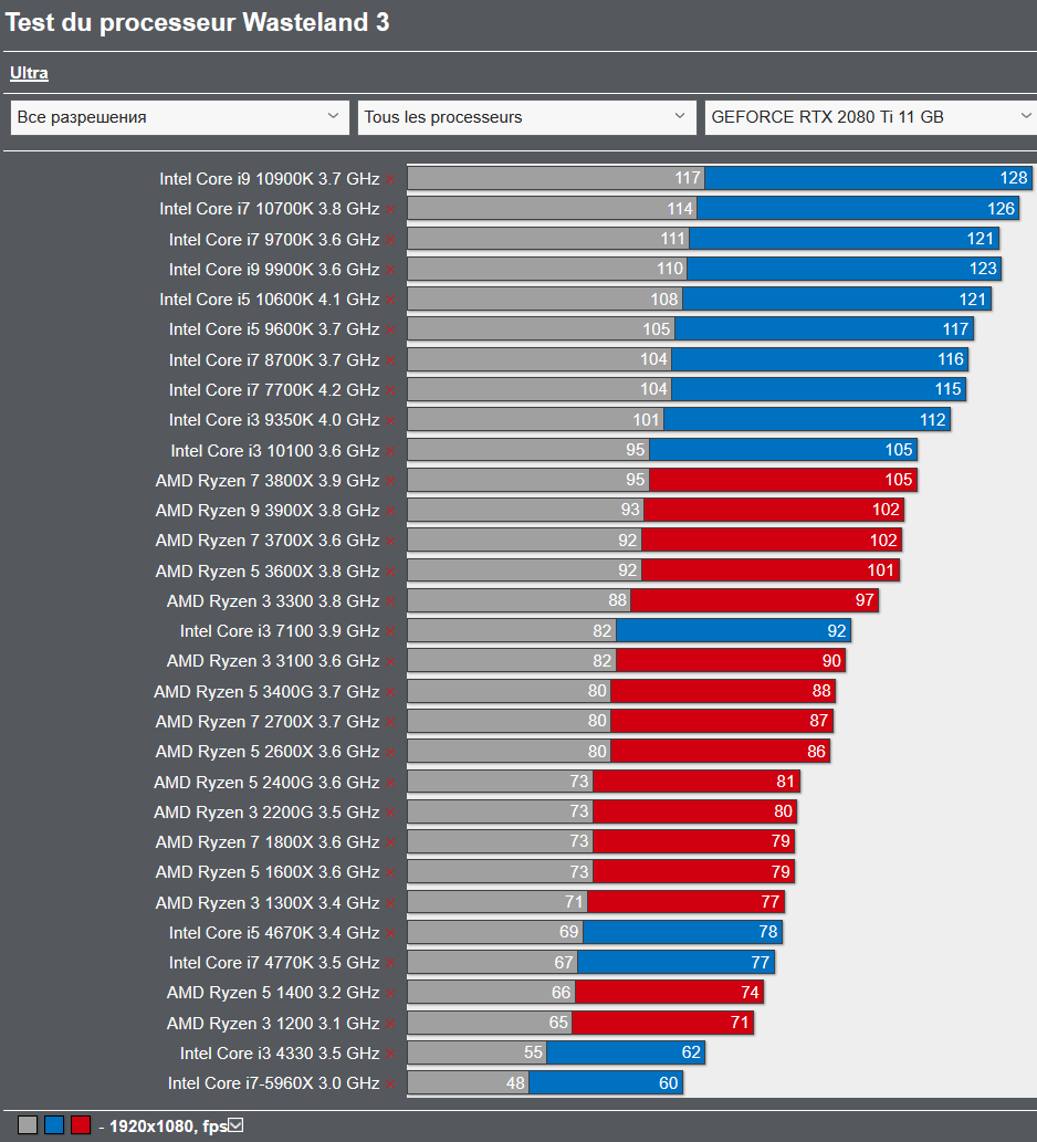

Sur un jeu recent
image venant de gamegpu.com
Le 7700K semble a mettre en dessous du 10600K au vu de la capture suivante
Mais si on croit https://www.tomshardware.com/reviews/cpu-hierarchy,4312.html#section-legacy-gaming-cpu-benchmarks-ranking-2023 il est même plutôt sous le ryzen3 3100 (cela n’est pas confirmé sur le test wasteland3 en dessous)

Avec une 2080ti cela commençait déjà à ce voir
En gros si tu mets un jeu en 720P en qualité moyenne sur ta config actuelle , et que tu regardes que ta 1080 n’est pas a fond en utilisation, tu te mets expres en en cpu limited → tu auras donc surement a peu pres la même chose en fps maximum atteint même avec une 4080
