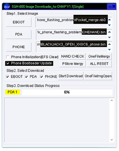

  2. Ouvrir le fichier I600_WCEDownloader_v1.1_Single.exe
    Vous devez obtenir la même image que celle-ci :
Cliquer ensuite sur « All Reset »

  3. Sur le PC, cliquer sur StartDownload.
    Il y a 2 étapes dans la procédure de flashage. Au bout de quelques minutes, la 2e étape sera terminé, vous pourrez donc déconnecter le téléphone et le redémarrer.

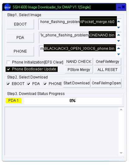

J’ai tout bien fait comme c expliqué, j’ai bien mis les chemins d’acces au fichier,all reset , j’ai déconnecté la liaison usb sur activ Synch mais quand je clic sur start dowload rien ne se passe ?

Oui j’ai bien compris qu’il faut appuyer sur les 3 touche en meme temps, la apparait l’écran noir avec inscrit en jaune « downloader v1.1 » et en bas en vert « active phone off » ensuit je clic sur start download et rien la barre de progression n’évolue pas???
