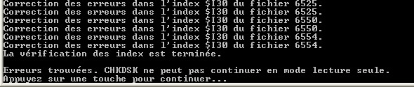

Même chose sur partition 3, celle qui va le plus mal:
http://i11.servimg.com/u/11/07/73/07/cmd210.jpg

Alors les choses ont évolué depuis. J’ai essayé un bon nombre de trucs, surtout avec Testdisk. Au résultat, j’ai 2 partitions visibles, mais on ne peut pas y accéder. L’une d’elle n’a plus de MFT, carrément, testdisk n’a rien pu faire. C’est bien sûr la plus importante pour moi, manque de bol…

  • 1 qui va mal car on ne peut y accéder, mais on la voit, sa MBR est ok, sa MFT aussi (selon Testdisk)
  • 1 qui va pas bien dutoudutou: on la voit, on n’y accède pas, sa MBR semble ok, mais sa MFT est corrompue, impossible de la réparer.
