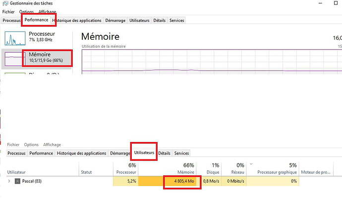

Bonjour,
J’ai une question sur le gestionnaire de tâches
Dans l’onglet « Performance », j’ai 10,5Go de mémoire utilisée, contre 4,8Go dans l’onglet « Utilisateurs »
Où est la vérité?
Par ailleurs, je remarque que je tourne à 7Go de mémoire utilisée à vide…
Tout semble OK du côté de l’antivirus, du nettoyage du PC, etc
Je n’arrive pas à obtenir une interface qui m’indique quel programme utilise de la mémoire
Une idée?
Merci par avance !

J’ai joint des screenshots plus précis avec le premier onglet
Sans%20titre|690x419
Là j’ai carrément un écart entre 5,5 Go et 13,3 Go
C’est incompréhensible, vraiment!
Une idée?

En fait, les deux onglets disent vrai.
Seulement, dans l’onglet « utilisateur », n’est indiqué sous ton compte que la mémoire utilisée par les programmes de l’utilisateur (lancés en tant que tel).
Par contre, l’onglet performance prend en compte tous les programmes qui tournent sur la machine, y compris ceux lancés par le système lui-même (ce qui inclut aussi les drivers par exemple).
Merci juju251 pour ta réponse
Mais cela signifie que je tourne à 8Go de mémoire vive à vide, sans programme, uniquement avec les drivers
Comment est-ce explicable?
J’ai vu autre part que retirer l’alimentation permettait de réinitialiser la RAM
Ca a marché on dirait !
