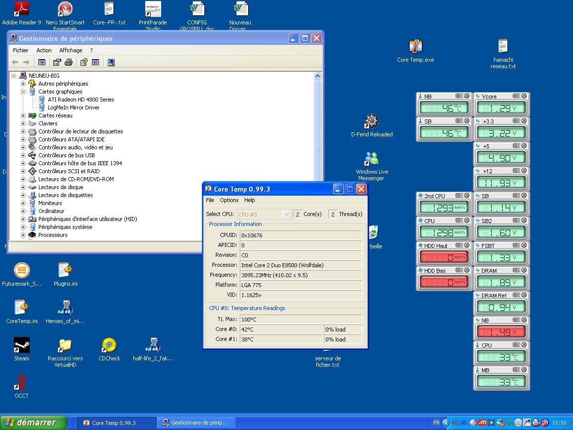

bon, bin y a pas photo…
regardez plutot cette image, apres 30 minutes de load sur Seti@home et une seule HD4850 branchée…
www.neuneu.fr…
46° NB et SB

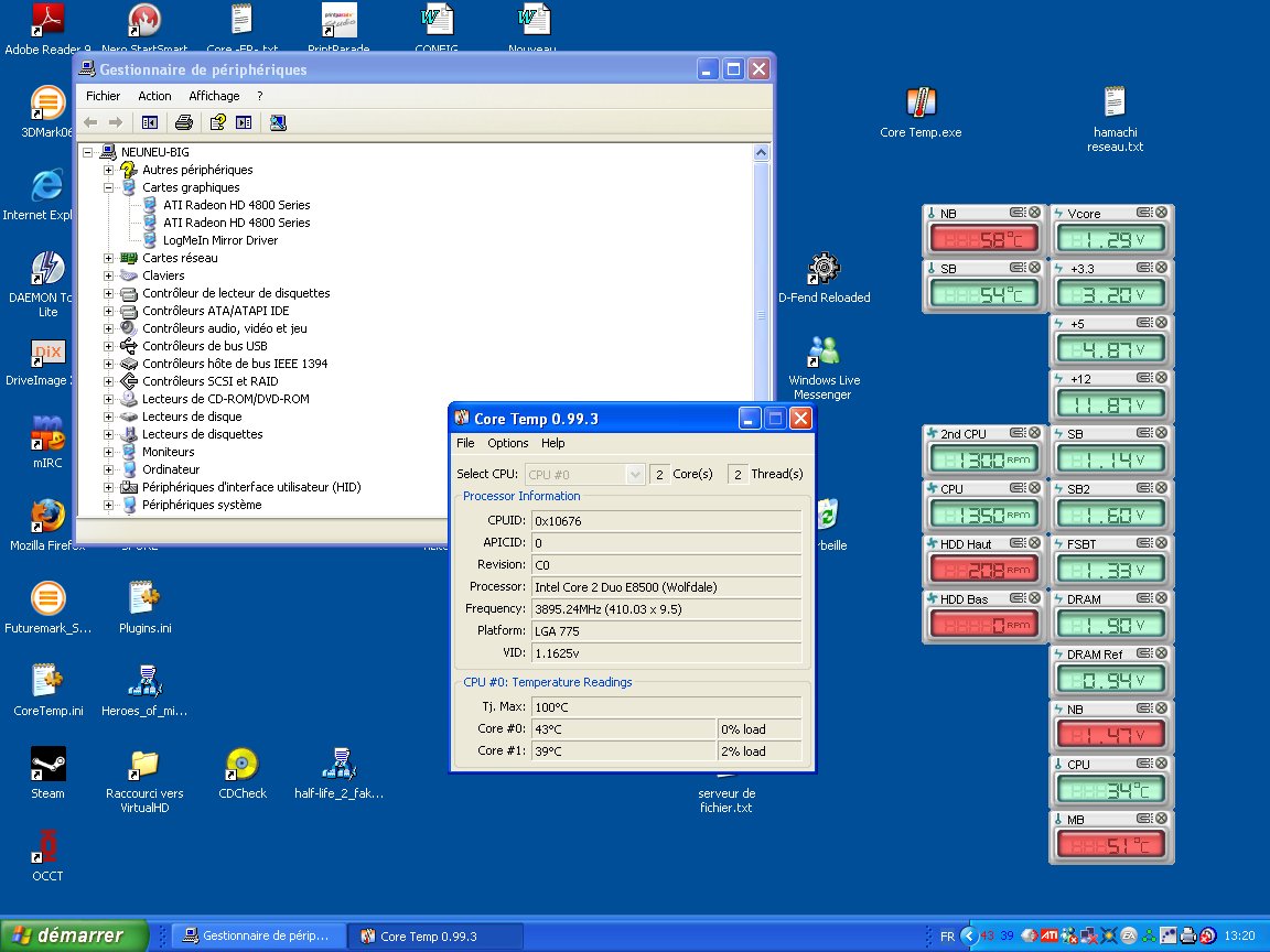

je confirme…
j’ai rebranché ma deuxieme carte et appliqué le meme protocole, 30 minutes de load processeur :
www.neuneu.fr…
on voit bien que mes temperature de NB et de SB sont respectivement de 57° et 54° .
Ca fait tout de meme une bonne différence de 10° par rapport à ma config non crossfire…
Et encore, je trouve cela un peu moins important que mes premiers relevés… peut etre car j’ai enlevé le cache de l’extension située tout en bas de ma tour… l’air chaud des cartes graphiques peut s’echapper par là au lieu de rester dans le boitier et faire encore monter la température de la carte (ça chauffe 2 HD4850), mon SB me dit merci ^^
