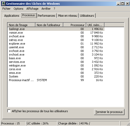

et dans le gestionnaire des taches, en faisant "démarrage en mode diagnostic avec msconfig, voici l’affichage:
C’est bizarre processus inactif 99% et UC utilisée 26% ?
il faut cliquer sur la case « afficher les processus de tous les utilisateurs » :wink:
Il n’y en a pas d’autres, c’est pareil…:etonne2:
