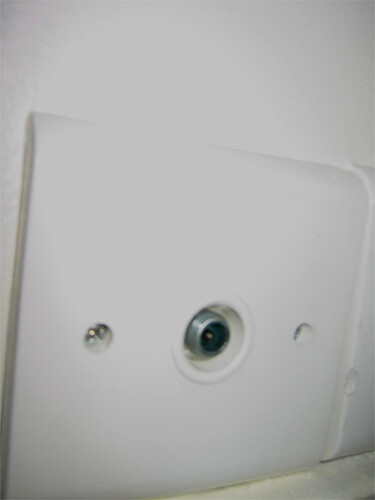

je viens d’emmeneger et j’ai une prise TV bizzare dans ma chambre. J’avais vu une télé branchée à l’époque des anciens proprio mais je ne sais pas si ça fonctionnait.
Ma question est de savoir si c’est bien une prise TV, et surtout quel type de cable acheter ?
merci
Oui prise d’antenne TV
Acheter un cable d’antenne coaxial dans n’importe quelle grande surface… et mon conseil est d’aller aux magasins de bricolage ou c’est souvent moins cher ^^ :smiley:
Si tu regardes bien, il ne s’agit pas d’une prise TV normale …
C’est Fileté ???
Prise Satellite peut etre .
salut, à mon avis c’est une prise antenne mal clasique, on aperçois d’ailleurs l’embout central mal,à vérifier.
Si c’était une prise F à visser, on apercevrais à coup sur,au bout de celle-ci l’isolant en plastique de couleur blanc de la prise " F " femelle :oui: n’oubliez pas que la prise "F" à visser peut etre un coax hertzien et pas focément satellite.
ça ressemble à celle-ci non?

Oui, ça ressemble à la premiere photo, voici une photo de face, pour etre sur :
http://img20.imageshack.us/img20/9455/prizz2oo.jpg
J’aimerai savoir quel genre de cable conviendrait pour le brancher à ma tv :neutre:
il te faudrait une prise coaxiale femelle d’après ta photo :oui: une rallonge mal/femelle, Tout ce qu’il i a de plus classique en 75ohms pour télé
Coaxiale femelle c’est bien ça ? (je sais j’ai du mal :smiley: )
http://img461.imageshack.us/img461/5891/prizzz8em.jpg
Parceque ça ne rentre pas :o
Oui c’est ça, mais assure toi que ce soit une femelle, car d’après ta photo ce serait un mal donc il faut que tu essais une femelle dessus et dis nous. :oui: et puis en fonction de l’année de ta prise il i a des 9m/m en diamètre et maintenant ce doit être des 9,5m/m regarde cela également.

oui c’est bon mais assure toi du diametre de ta prise et du mal ou femelle, il y a tous ce qu’il te faut chez eux. :oui:
s’en est bien une oui
