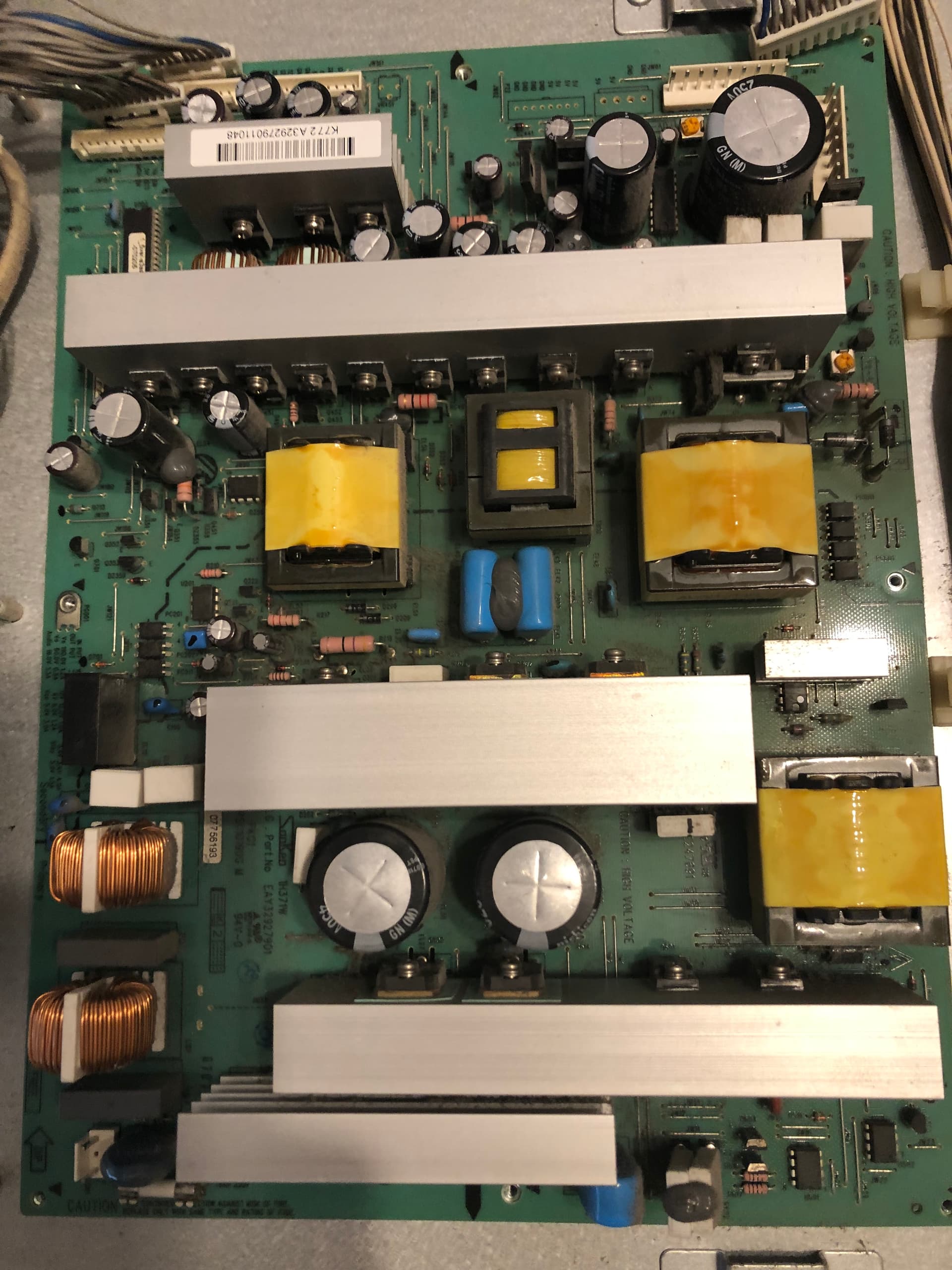

j’ai démonté la carte d’alimentation, pas de trace de brulure ni de soudure cratérisée

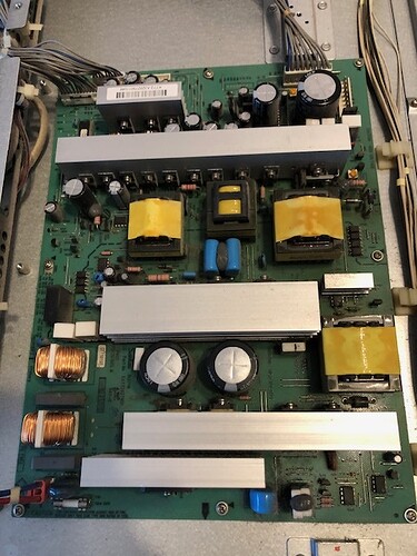

Si tu peux poster une photo nette de la carte alim + connecteurs marqués Vs/Va, et dire si en débranchant Y-SUS ou Z-SUS ça change le comportement, on peut cibler à 90%.
Ceci n’est pas une photo nette.
C’est une photo en basse résolution qui devient floue/pixelisée quand on zoom.
Prend une photo en haute résolution bien cadrée (sans flou) et poste-là.
PS : Les deux gros condos au centre en bas paraissent suspects (un peu gonflés), mais faudrait une photo avec rotation à 90° vers le bas pour les voir sur leur hauteur pour être sûr car ça peut être un reflet là.
Edit : et @fredmc a précisé de prendre aussi des photos plus rapprochées des connecteurs avec leur marquage (leur « nom »).
Je ne peux pas avoir de meilleure qualité.
Les condo ne sont pas gonflés
Il n’y a aucun marquage sur les connecteurs
