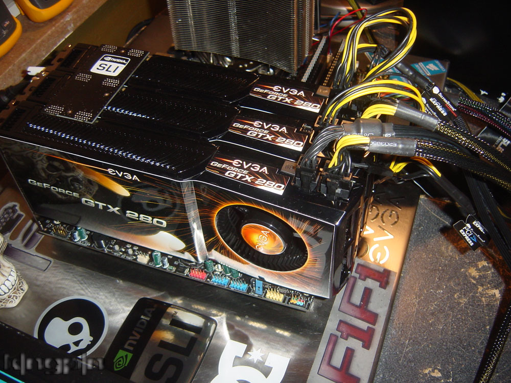

www.nokytech.net…
tu as bien branché le 8 PIN et 6 PIN sur les deux entrée rouge sur la photo ?
comment ça ? je pense pas que tous les possesseurs de gtx285 ont leur carte qui tourne en 8x…sinon on en aurait entendu parler depuis longtemps. voit le scandale pour une carte a 350 euros.
et tu as bien , fais pareil pour la carte graphique
il a pas le choix ça rentre pas sinon 6 pins dans un 5 pins :peur:
heu c’est ta config sur la photo ciruelo…gros porc va :MDR
Edité le 26/01/2009 à 22:54
je dit carte graphique défectueuse :o
Non justement, je n’ai rien sur les rouges, en faite il y a un cable pour marqué for card graphics only qui sors direct de la grosse gaine et après j’ai mis l’autre fiche pour carte graphique que j’ai repiqué ailleurs. Si j’ai fait ca, c’est parce que je crois que avec l’alim ou la carte graphique je n’ai pas les embouts pour carte graphique qui se branchent sur les sortie rouge de l’alim.
