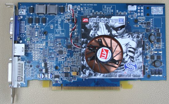

Pour ce qui est du bruit de la Sapphire AGP,je ne peux rien dire.
Par contre,la version PCI-E est équipée d’un ventilo identique à ma X800 XL et se monitore/se règle nickel via ATI Tray Tools :sol:
Ici,la photo de la X800 GT 256 Mo
Dans le bundle de la CG,Sapphire fournit un soft de monitoring/overclocking nommé TRiXX.
Ca doit être la même chose avec l’AGP.Sur le site de Sapphire,pas de photo de l’AGP :frowning:
Voici un test d’une X800GT http://www.presence-pc.com/tests/ATI-Radeon-X800-GT-351/. Son volume sonore et moins important que la 6600GT de nvidia. De toute maniére sur le lien ils mettent le volume sonore. 52 dba
Oui,mais tu ne peux t’y fier car le modèle testé est de Powercolor et les CG se différencient selon les fabricants au niveau refroidissement (o/c),nuisances sonores et bundle :neutre:

Elle est récente,oui et Sapphire est le seul fabricant à la proposer pour l’instant du moins (partenaire privilégié d’ATI).
