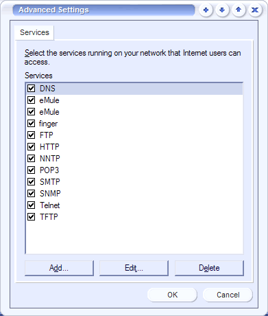

J’ai installé mon routeur aujourd’hui. Je suis présentement sur internet, c’est une bonne chose :smiley: mais j’ai quelques problèmes… J,ai fait des recherches et je crois que je sais d’où ça vient.
Je peut aller sur internet mais sur emule j’était en low-id et surtout, je ne peut pas aller voir mes nouveaus messages (serveur pop3).
J’ai vu sur cette image qu’il fallait mettre toutes les connections qu’on veut faire passer dans le routeur sans qu’il ne râle. J’aimerais bien que TOUT passe, comme si je n’avait pas de routeur. J’ai Zone Alarm et je crois que ça suffit comme ça… Ou alors sinon, comment mettre tous les protocoles (pop3 par exemple) les plus connus dedans? Parce que je l’ai fait manuellement pour emule mais pour tous, ça va être long…
Merci de m’éclairer, car j’ai vraiment besoin de lumière !
J´ai fait des recherches et j´ai trouvé ! Merci quand même, il fallait activer le UMZ pour que le routeur laisse tout passer.
