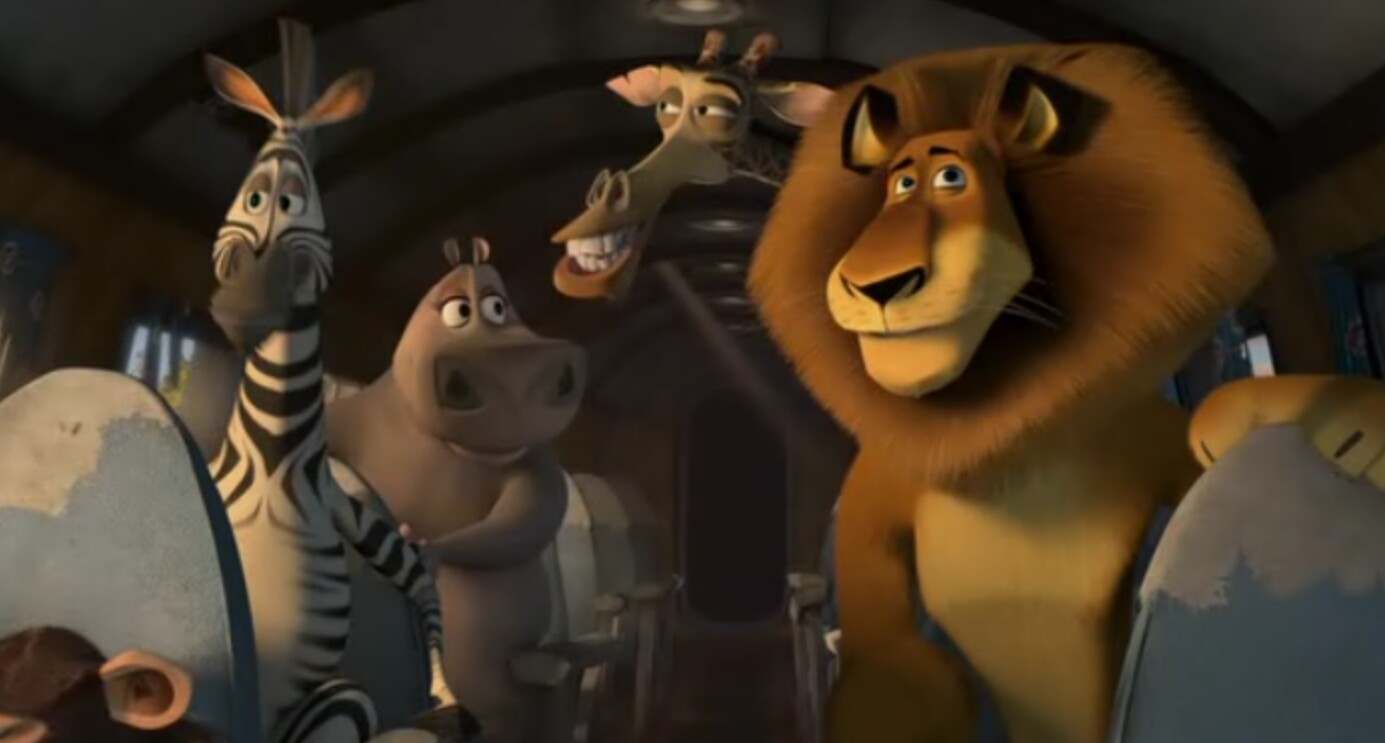

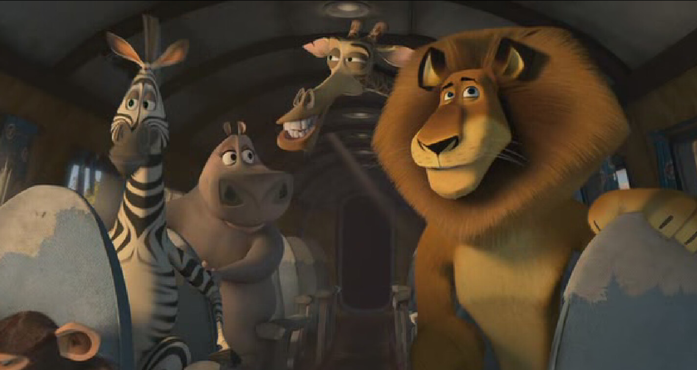

J’ai remarqué que depuis la nouvelle mise à jour de VLC, quand je regarde des vidéos en plein écran avec VLC la qualité d’image est pas terrible, on dirait presque que c’est pixelisé, en revanche quand je lance la meme vidéo avec divxplayer ou lecteur windows media, la qualité est beaucoup mieux, donc ça vient bien de VLC.
Voici un aperçu fait sur une vidéo sur une meme scène :
Avec VLC :
Avec Windows media player :
Cliquez sur l’image pour zoomer, sinon vous verrez pas de différence.
Sur vlc on voit que c’est pas flagrant car c’est une image, mais en vidéo je vous assure que c’est très voyant.
