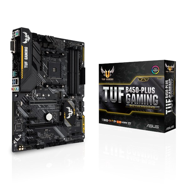

Cpu :Ryzen 5 1600x
CG :Geforce GTX 1060
CM :TUF B450-plus gaming
Ventirad :150W TDP
Ram :2x balistix 4gb chacunes
Alim’ :K550

il y a souvent des problèmes de bios pour les ryzen 2xxx sur les cartes mères sorties avant qu’ils arrivent.
mais ici la carte mère semble gérer tous les ryzen qu’ils soient 1xxx ou 2xxx avec le bios initial (sauf des athlon2xx ou il faut un bios plus récent )
resterait la compatibilité ram : les ryzen 1x00 sont plus casse pieds que les 2x00, les fabricants de carte mère mettent même une page qvl différentes pour les 2
et le site asus dit (dans un bon français):
"Un bip long et deux bips "du haut-parleur
Anormal détecté dans la mémoire, veuillez confirmer si la mémoire est correctement installée sur la carte mère.
Veuillez vous reporter au manuel de la carte mère pour des instructions sur la mémoire.
la compatibilité avec la ram est peut être en cause ici
donc a voir si tes barettes sont sur la qvl :
https://www.asus.com/fr/Motherboards/TUF-B450-PLUS-GAMING/HelpDesk_QVL/
quand j’ai pris mon ryzen 2600 pour chez mes parents j’ai hésité avec de l’intel a cause de cela (j’avais 2 vielles barrettes ddr4 de 2015 que je voulais réutiliser, elles étaient dans aucunes qvl de carte mère amd), c’est passé nickel mais je ne les utilise pas en 3200 comme elle le faisait avec mon cpu intel de mon pc (cela ne devrait pas marcher au delà de 2833 ou 2933 un truc comme cela)
