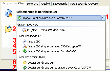

Je confirme, il est possible de créer une image iso avec DVD Shrink, de la graver ou de graver directement avec Nero et CopyToDVD (Roxio aussi, mais j’en suis vraiment pas sûr), ce qui est la solution la plus sûre.
Image prise sur ce tuto.
Pour ton problème particulier, peut-être n’as-tu pas créé de fichier VIDEO_TS pour contenir tes fichiers bup, ifo et vob ?
