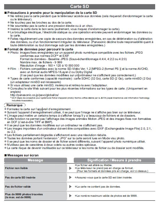

regarde page 57 de ton manuel
Je sais mais je ne parviens pas à convertir mes fichiers vidéo en MPEG.
