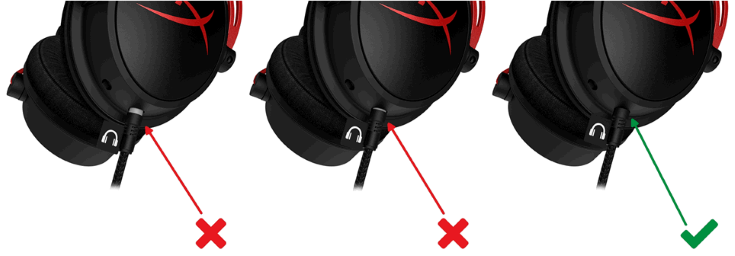

c’est que c’est entre le connecteur sur le casque et la prise jack micro du cable d’extension du casque que tu branches sur l’adaptateur double jack
donc au niveau du casque ou son câble/commande pas coté pc/adaptateur
l’aide sur ton casque donne :
si gris visible c’est pas bon

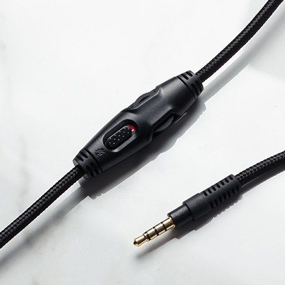

bouton mute du micro :
sinon en dehors de ce probleme du coup, cela me semble bizarre que tu n’aies qu’une jack sur ton pc gamer, mais je n’arrive pas a trouver l’info de savoir si tu n’as pas une prise jack CTIA sur ton portable, compatible directement avec la prise jack que l’on voit sur l’image au dessus (4 connections)
même dans le manuel de ton pc q ils disent que certains pcs l’ont ce port CTIA mais sans dire que c’est le cas ici
dans ce cas faudrait juste le brancher dessus et dire que tu as branché casque et micro dans le soft de la carte son (realtek?)

ca me laisse un doute sur la connectique micro qui passe a travers le casque et la connectique entre casque et pc
on est bien d’accord que la prise jack 4 connecteurs de ma dernière image au dessus est branché sur le câble d’extension avec une jack femelle qui sort en 2 jack mâles que tu branches sur l’adaptateur usb (le cable extension en Y passe du connecteur jack 4 conducteurs femelle en jack 2 conducteurs + standard mâle)
tu peux surement mettre la jack casque sur la sortie casque du pc (et mettre sortie ligne/casque dans realtek/windows) et la jack micro sur l’adaptateur usb et là ce sera le pilote de l’adaptateur usb qui gère le micro
