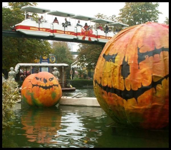

Une chtite photo que j’aime bien et que j’avais prise l’hiver dernier a Eurapa Park durant Halloween
Ca fesais 2 mois que j’avais l’appareil et je l’ai prise en mode auto, l’arrier plan(ciel surtout) est vraiment raté, dommage.
PS : a votre avis pour mieux la reussir, j’auria spu opter pour quels reglages en mode manue ? :wink:
Effectivement, le ciel est plutôt bouché, et je trouve quand même que ta photo manque un peu de contraste. Dommage aussi que ta plage de netteté ne soit pas étendue au train aérien
:neutre: et :super:
effectivement, j’avais pas pense au train, faut dire qu’au moment ou je cadrais je l’avais pas vu arriver :wink:
Parcontre je viens de m’appercevoir qu’elle est plus sombre que celle sur mon pc est du a la compression lors du transfer sur le blog ?
Pour le contraste, mode auto donc j’avais rien regle (je devrais a peine qu’il y avait toutes plein d’options sur le z3 )
merci en tout cas pour ton avis
Elle est sympa cette photo. Le ciel cramé, même avec de bon réglages en manuel, pas grand chose à faire.
Peut être qu’en exposant moins et avec un flash pour le premier plan…
Je me suis permis une petite retouche de ta photo (en espérant que ça ne te dérange pas). Je pense que le ciel cramé passe mieu en N&B.
pas de probleme, elle est nettement mieux comme ca c’est vrai. Merci pour tes conseils, j’avais pas pense au N&B mais des fois ca peu donner une second vie a une photo :slight_smile:
En tout cas, faut vraiment que je me mette un peu a la retouche photo sous gimp
