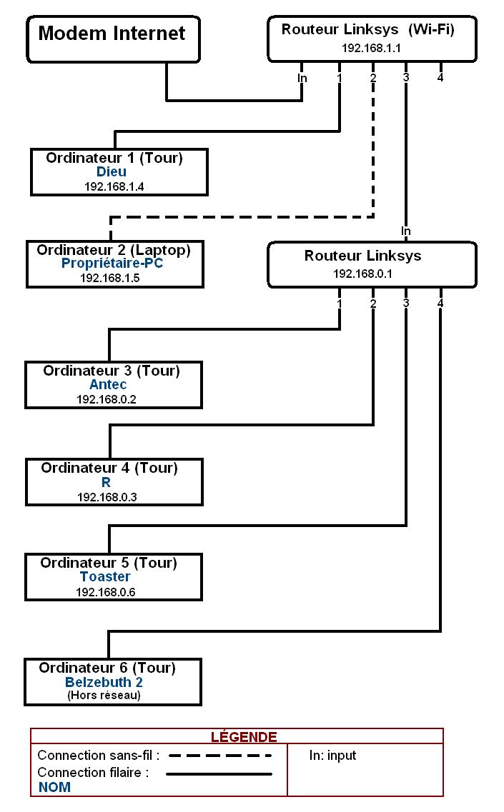

Je vous écrit parce que j’ai un problème avec la communication entre mes ordinateurs. J’ai au total 5 ordinateurs à faire communiquer entre eux, mais certains ne reçoivent pas l’information. Pour commencer, je vous met un schéma de mon réseau domestique pour que vous puissiez visualiser.
Si vous ne voyez pas l’image, en voici le lien : nsm05.casimages.com…

:na: mauvaise réponse!
tu as deux réseau ip distinct! et ils sont tout les deux natés.
Je vais pas rentrer dans les explications tu dois cajouter des routes sur tes pc 1 et 2 ou directement sur la passerelle du premier réseau.
ex: sur pc1 tu fait ca :
démarrer > executer >cmd > OK > route add 192.168.0.0 mask 255.255.255 [ip en 192.168.1.xxx du linksys du deuxieme réseau]
et tu verra que tu pourra pinguer toutes les machines en 0.XXX depuis pc1.
A+
Edité le 27/04/2011 à 12:34

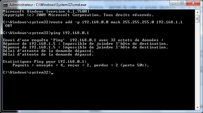

La bonne syntaxe serait pas plutôt route add -p 192.168.0.0 mask 255.255.255.0 192.168.1.1 ?

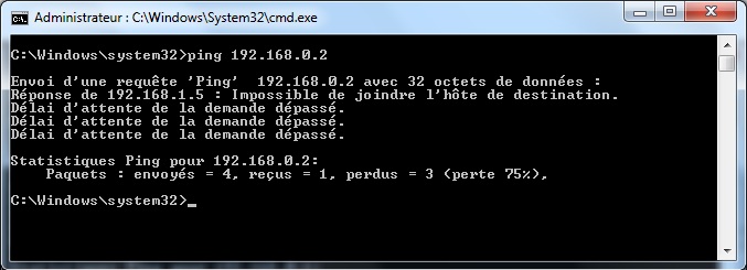

Salut les gars, j’ai essayé la commande de Matcav et j’ai essayer de pigner mon deuxième routeur ensuite, voila ce que ça a donné.
http://nsm05.casimages.com/img/2011/04/28/110428012323790168067396.jpg
J’ai aussi essayé de pigner un des ordinateurs du deuxième réseau et voila le résultat.
http://nsm05.casimages.com/img/2011/04/28/110428012323790168067397.jpg
Je n’ai toujours pas acces aux autres ordinateurs… que s’est-il passé?

non je repette:
tu peux ajouter - p dans la commande pour qu’elle soit permanente mais test déjà sans.
cette commande est simple ca dit:
« Pour atteindre le réseau 192.168.0.0 je passe par cette ip »
et la machine qui a une patte sur ces deux réseau c’est le deuxieme routeur linksys.
tu dois donc regarder quelle est l’ip WAN du deuxieme linksys (ca dois etre une ip en 192.168.1.xxx) ensuite tu fait la commande que j’ai dit sur pc un 1 ou 2.
A+

Salut,
  • Pourquoi ne pas rajouter la route qui va bien dans la table de routage des routeurs?
    Ils ne se connaissent pas, faudrait peut être leur signaler que l’autre routeur existe …
  • Pourquoi ne pas créer un ordinateur passerelle (connexion d’un pont entre les deux réseaux). Le PC Dieu pourrait trés bien faire l’affaire?
  • Désactives aussi les firewall XP ou créer des règles d’accès (déja eu des soucis avec ca, et quand tu te doutes pas qu’un firewall xp peut foutre la merde bah tu y passe du temps ^^)
Comment je fais pour mettre l’ip en 192.168.1.xxx du linksys du deuxieme réseau? Que dois-je mettre a la place des xxx?
