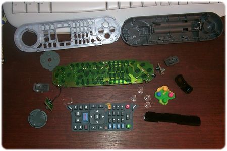

Il te faut démonter ta télécommande et nettoyer (passer sous l’eau tiède et savonneuse) le plateau des touches en plastique mou
(le plateau en bas de la photo)
bien l’essuyer
souffler le circuit (ne pas frotter)
remonter le tout, changer de piles tant que tu y es et c’est reparti
a+

Le problème c’est que ma télécommande est absolument indémontable! (une très vieille Philips Universale).

Tout est démontable … :super:

Très bien je vais essayer de trouver un mini-tournevis pour la démonter.

Tu démonte et nettoie bien, aucune trace de gras . tu va être surpris quand tu va démonter … :wink:
et reviens poster sur Vyger, quand tu auras fini, et n’achète rien pour l’instant

pour l’instant sans démontage et nettoyage on ne peux que faire des hypothèses
le récepteur infrarouge ou le cicruit de la TV, mais j’espère que non
donc dans l’ordre
on démonte on nettoie proprement
pas de trace de gras sur le circuit et sur le plateau, on remonte, on met des piles neuves
et on voit après.

Le nettoyage s’est soldé par un échec =(
