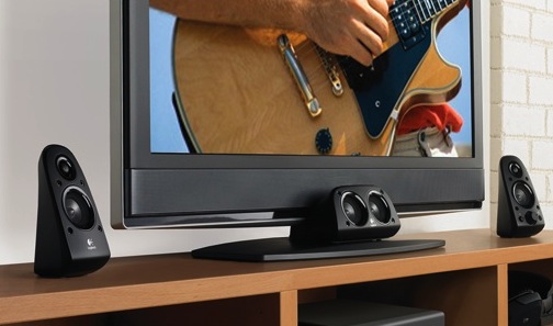

Merci pour ces explication ^^ Je me suis donc bien fait avoir par cette image lors de mon achat…
Il fait donc que j’achete un home cinéma et non un kit ?
Edité le 15/04/2012 à 15:19
… oui, si l’on peut dire, car d’après ta photo on ne voit qu’un kit 2.1 qui ressort de la stéréo
(de même que la guitare en photo n’est pas comprise dans le kit télé :neutre: )
