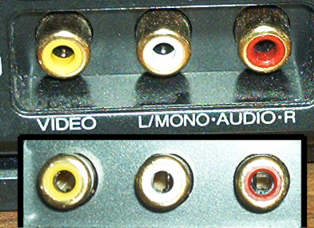

mais je ne suis par sur que ca marche avec l’histoire du in/out.

Tu dois avoir une sortie son stéréo RCA à l’arrière de ta TV, le truc est de trouver un câble RCA mâle <=> jack 3.5 femelle.
voila un autre lien il devrait marcher www.amazon.fr…
c’est ca dont tu me parle ??
Sinon RCA c’est la peritel rouge blanc jaune ?
C’est exactement ça
Péritel et RCA c’est pas la même chose :wink:

RCA:
le jaune c’est pour la vidéo, le rouge et le blanc pour le son stéréo (rouge = voie droite, blanc = voie gauche)

En effet :wink: (la péritel regroupe l’équivalent de 2 ensembles RCA jaune/rouge/blanc, un dans chaque sens, + des signaux vidéo RVB mais dans un sens seulement par contre)

attention aux photos d’Almalexia on ne peut savoir si c’est A/V in ou out???

mes photos étaient juste pour illustrer ce que c’était un connecteur RCA :wink:
