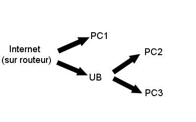

Voila la configuration de mon réseau :
Alors voila mon problème : PC2 et PC3 fonctionnent ensemble très bien le jeu est possible.
Alors que PC2-PC1 ou PC3-PC1 pose problème dans le sens ou PC1 ne reçoit rien ou PC2-PC3 n’envoient pas !

Cela ne peut pas venir du routeur et de sa config :
Le firewall est tourné uniquement côté WAN (dans le doute j’ai branché PC1 sur le UB avec PC2-PC3 mais le problème est aussi present !)

Est-ce que tes ordinateurs sont sur le même sous-réseau ? (192.168.y.x)
Est ce que ton hub fait partie du modem ADSL ? Ou est une entité supplémentaire ? Est-ce un HUB ou un Switch ? Pourquoi l’utilises-tu ? Pourquoi les 3 PCs ne sont-ils pas sur le meme noeud physique ?
Salut :
_ Oui mes ordis sont sous le même sous réseau en l’ocurence : 192.168.0.* :slight_smile:
_ Mon hub est une entité seule independente du routeur.
_ Je l’utilise uniquement car mes câbles réseaux sont trop court il me sert de ralonge :slight_smile:
