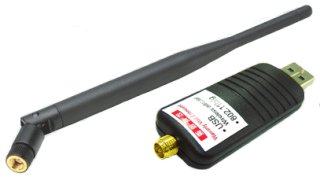

Tu veut une clé comme sa
:lol:
HA bon! j’en ai installé quelques unes pourtant…
pas de problème particulier…
non mais c vrai , se genre de clef usb fonctionne tres bien .
Baaa , n’a tu jamais comparé la qualité de reception n’une carte pcmcia avec une carte wifi intégré d’un « bon » portable ? …pour moi c’était no comment : portable asus connecté avec la centrino intégré et dans sont port pcmcia une carte wifi Linksys wmp54gs … la centrino captait au double !
Edité le 08/09/2008 à 20:10
Oui justement, peut être étais tu tombé sur une mauvaise série… j’ai testé des Netgear, sont plutôt très bonne… Une intégrée (suivant l’intégrée car iil y a ou il y avait quelques daubes) sont bonnes.
Pas vraiment d’énorme différence, peut - être je suis tombé sur de bons modèles.
