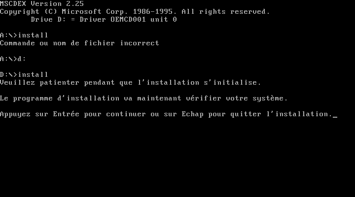

Attention si tu tapes a:\install avec prise en charge cdrom il marchera pas… il faut taper d: ou f: install selon la lettre du cd rom, le mieux c’est booter sur le cd rom d’install de 98 qui est bootable, sinon disquette boot et cd rom en place, avec prise en charge du cd rom
Tu peux faire « dir d: » pour voir si tu as ton cd rom en d: avec un fichier install.exe, puis si c’est ok tu vas sur d: et tapes install

Test fait a l’instant avec prise en charge du cdrom :wink:
Me semblait bien aussi, a moins que tu n’aie un de ses vieux lecteurs CD rom 2x qui se branchent sur une nappe FDD je ne voit pas trop pourquoi le a:\ pour démarrer l’install du cd rom.
Edit : en plus on voit bien le « Drive D: = Driver OEMCD001 unit 0 »
