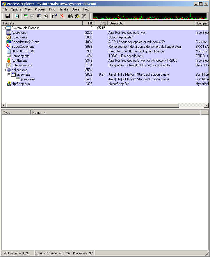

J’ai remarqué un truc bizarre cependant :
Mon application a des JButton (Swing) qui permettent de lancer/fermer des logiciels.

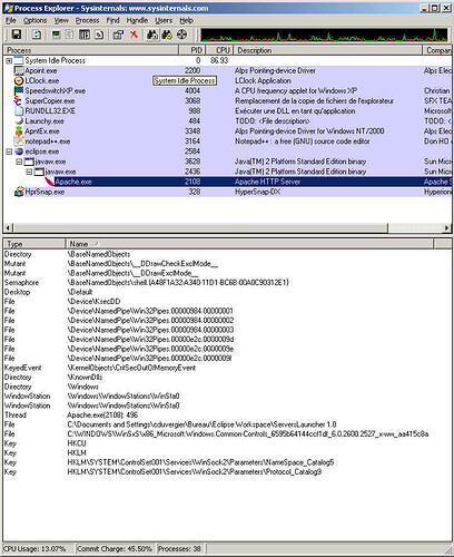

Lorsque je lance Apache avec la commande donnée plus haut, un processus Apache.exe est lancé, voir image ci-dessous :
Cependant, Apache ne marche pas : jusque là, rien de changé.

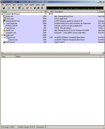

Si je clique sur le JButton correspondant à la fermeture, c’est la méthode Process.destroy() this.process.destroy() qui est appelée dans mon programme et le processsus Apache.exe se termine, voir image ci-dessous :
Normallement, quand je ferme mon application, j’execute ma fonction de fermeture, la même que lorsque je clique sur le JButton de fermeture. Si par contre, je désactive ce nettoyage lors de la fermeture de mon application, je me suis rendu compte d’un truc bizarre, le deuxième Apache.exe se lance (voir image ci-dessous) et Apache marche :??: http://raynorwebsite.free.fr/_raynor_stuff/forum_stuff/serverslaunchers-probleme_lancement_apache/3-Apache_lanc�_puis_application_ferm�.jpg
Il semble donc, que mon application Java empèche bien le premier processus Apache.exe de lancer le deuxième Apache.exe.
