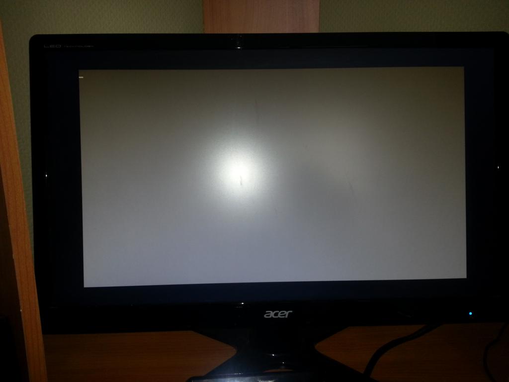

Problèmes, la CG est pas reconnu par la CM (ASUS P5K bios a jour) et j’ai de vilains bandeau noir de 2 cms au moins tout autour de l’écran.

Bah en concret,
que ce soit dans le bios ou sur les différents live ou en modes install, j’ai toujours ces bandeaux noirs tout autour de l’écran, je pourrai remonter ma cg et faire une photo pour que vous voyez mais d’entrée la résolution n’est pas maximale sur l’écran et rien n’y fait.

Il y a des bandeaux même si tu choisis la définition native de l’écran dans le panneau de contrôle de la carte graphique ? :heink:

Après plusieurs réglages, manips et persévérance, j’ai réussi à installer Windows dessus. CG reconnu, SSD reconnu et bandeaux noirs enlevé.
