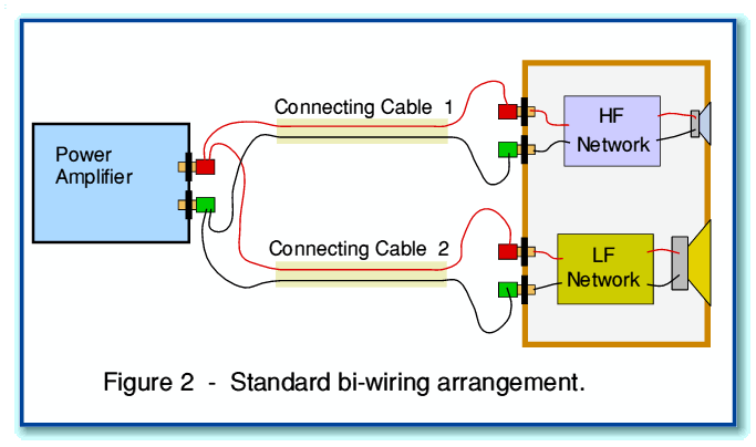

En rapport avec les jamo s606, je me suis rendu compte qu’elles etaient en bi-cablage. Est ce vraiment utile?
De plus, comment ca se connecte avec 1 seul cable?!
Encore merci
Selon l’opinion dominante, le bi-câblage est de la foutaise marketing (au contraire de la bi-amplification qui apporterait de vraies améliorations)

Nonon, le bi-cablage est indispensable pour avoir un son correct, sinon il y a un entrelacement monozygoital entre les hautes et basses frequences qui risque de dezutriller le zorglub.
En tout cas, c’est ce qui ressort des forums de puristes HI-FI.
A part ca, ca sert tellement à rien que presques toutes les enceintes bi-cablage sont livrées montées avec les borniers reliés par un cable / une plaque :slight_smile:
honnetement j’ai bi-cablé les miennes mais sans réelle conviction…
faut vraiment se concentrer pour sentir une différence (grave plus profond) mais pas de quoi se taper le c… par terre non plus.
Après c’est peut etre un effet placebo.
"Nonon, le bi-cablage est indispensable pour avoir un son correct, sinon il y a un entrelacement monozygoital entre les hautes et basses frequences qui risque de dezutriller le zorglub.
A part ca, ca sert tellement à rien que presques toutes les enceintes bi-cablage sont livrées montées avec les borniers reliés par un cable / une plaque "
Sa sert comme tu dit à abaisser la distorsion par intermodulation entre le grave et l’aigue , les HP de grave on la facheuse habitude de
renvoyer une force contre électro motrice à l’amplificateur .Ce qui fait que l’aigue prend la modulation provenant du registre de grave .
Pour la bi amplification , c'est pareil sauf que sa permet dans le cas d'un filtre actif de augmenter le rendement des haut parleur : exemple : Tu as un HP grave filtré à 100 Hz ( en 4 è ordre 2 Self + 2 condos) si les self ont une résistance interne de 1 ohms et que l'impédance de ton HP est de 4 ohms , tu aura une perte de 25%). Il te faudra donc 25% de puissance supplémentaire dans le cas d'un filtre passif pour grave .
Le bi-cablage n'a d'utilité que pour les HP de grave qui ont une fréquence de coupure basse(dans le cas d'une 3 voies avec un médium filtré bas en fréquence), si ton enceinte est une 2 voies filtré à 3 KHz , c'est normal que tu n'entende pas beaucoup de différence. Edité le 13/09/2007 à 18:18
Si les enceintes bi-cablable ont un cable pour relié les différentes voies , c’est pour pouvoir l’utiliser avec un ampli simple .

Ces enceintes disposent de 4 borniers par colonne, (bi-cablage classique) donc si je branche la sortie A de mon ampli sur les borniers supérieurs et la sortie B sur les inférieurs, suis je en bi-cablage, ou en bi-amplification ou encore en bi-zounours ou enfin en bi-fidus (actif biensur)
