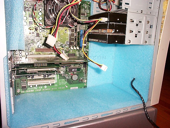

http://tenalpc.free.fr/05/pc-isole3.jpg
http://tenalpc.free.fr/05/pc-isole5.jpg
tout a fait. toi t’as même mieux fait que moi ^^
mais bon par contre c’est le panneau latéral qui isole le mieux, malheureusement la température monte aussi avec . :confused: donc pour l’été je risque de laisser tout ouvert… ^^
