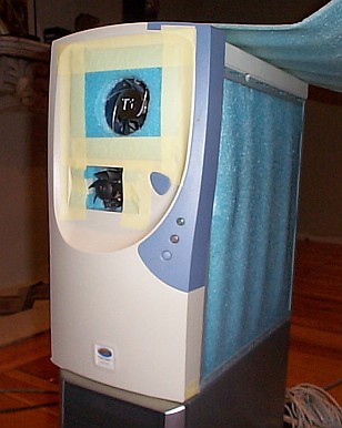

slt !j’aimerai isoler phoniquement mon pc via une mousse mais je ne sais laquelle choisir et si cette solution est efficace ou non !
qqun a deja isoler sa tour ou connais des astuces pour isoler sa tour ?

Il existe des mousses de marques AKASA, tu les disposes sur le boitier.
Par contre ton boitier ayant une fenetre, c’est dommage, car c’est deja ca en moin qu’on puisse isoler :neutre:
merci de ta reponse ! serais tu me dire combien de db je vais perdre avec cette mousse ?
Pas enorme, je dirais bien 5 decibels :neutre:
Mais rentre le materiel silencieux peut etre aussi une bonne idée.
Tiens un lien pour te renseigné.

Disont que la mousse va arreter du bruit, mais celui du chipset se fera entendre.
salut
la mousse isolante ça atténue pas efficacement le volume je trouve, ça atténue les bruits dans les aigus.
perso, j’utilisais pas des trucs cher genre akasa mais des isolants phoniques de bâtiment. Plusieurs couches sinon je trouvais ça peu efficace.
