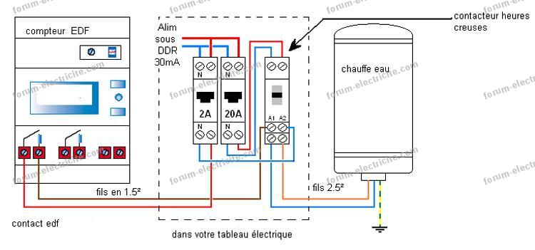

:non: l’appareil en question c’est un contacteur, la position O c’est arrêt, I c’est forcé tout le temps ( le thermostat l’arrête quand c’est assez chaud), et A c’est automatique et l’état du contacteur change seul selon le compteur EDF il ne ce bascule pas tout seul de I à O à A. Desfois sur le contacteur t’a un voyant mécanique qui change d’état avec le contacteur.

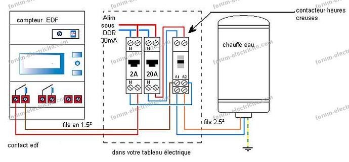

Question cablage c’est comme ça, peut y avoir des variantes genre pas de disjoncteur de 2A, déjà vérifie que ça y ressemble. A1 et A2 c’est la bobine qui fait coller ton contacteur :
Pour tester le contacteur va falloir que tu fasse des essais sous-tension, le mieux serait d’avoir un multimetre ou tu fait un montage avec une douille et une ampoule ( hors tension ça ). Tu le met entre A1 et A2 du contacteur en position Auto et sous tension en heure de nuit tu doit avoir du courant ( ou l’ampoule s’allume ), si t’a pas envie de faire ça de nuit, dans le noir/obscurité c’est pas terrible, shunt le contact du compteur. Si t’a du courant c’est que le contacteur ne ce colle pas, il est HS. Si t’a pas de courant, que le cablage est bon, faut que tu test le contact du compteur qu’il change bien d’état, pour ça tu le débranche, et a l’ohm-metre tu vérifie qu’il soit bien passant en heure de nuit.
En volt-metre pour tester le contact sous tension a ces bornes : 0 volts le contact est fermé ( position nuit ), 230 volts le contact est ouvert ( position jour ).

Sur A1 t’a juste le bleu ( neutre ) qui vient du disjoncteur de 2A, et sur A2 juste un orange qui vient si bien cablé du compteur. L’autre bleu et le rouge sont sur d’autres bornes en dessous et vont a ton chauffe eau.
Au compteur tu peut tirer le capot du bas, il est pas plombé, et c’est la qu’est le contact client EDF eau chaude. Tu devrait y trouver le fil noir du disjoncteur 2A et le orange du A2 du contacteur branchés sur les bornes C1 et C2
