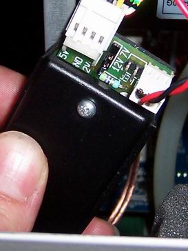

:stuck_out_tongue: j’ai un relai pour mon WC qui donne du 7v (6.4v) et du 12v (11.x que je baisserais encore avec une résistance )
J’aimerais bien mettre un interrupteur 3 positions où je puisse mettre 2 tensions différentes sur 2+ différents et une masse commune.
Tout çà pour passer facilement du +7v au +12v( rabaissé par une résistance ) et l’éteindre ( le off ) car j’ai vu qu’en passif, il monte qu’à 41 degrés sous occt à en 10*200, donc nickel pour le web,DVD ou autres.
http://joe.team.free.fr/Mod%20Watercooling/Interupteur.jpg[/img][img]http://joe.team.free.fr/Mod%20Watercooling/Arcolectric.jpg

en gros mon relai fait comme çà:
les numéros représente les 3 pins comme ceux du clear cmos
(1) noir (1)rouge 5v (1)
(2) rouge 6.4v (2) (2)rouge 11.7v
(3) (3)noir (3)noir
çà c’est ce que j’ai sur le relai en déplaçant le jumper ( le 5 v est pas possible, je ne peux couper le cavalier en 2 :smiley: mais je l’ai mesurer au cas où je m’en serve )
et donc il suffit de déplacer le cavalier de haut en bas pour passer de 7v à 12v ( ou de l’enlever pour le couper :smiley: )
l’interrupteur 3 positions jouera donc le rôle de ma mimine qui déplace le cavalier ( en reliant chaque pins à celle de l’interrupteur )
en fait je mettais planté, c’est la masse qui change tout, pas le +, mais çà change rien du raisonnement.
c’est clair qu’il y a aussi simple en faisant çà via une molex, mais vu que je me sers du relai pour la pompe, et que j’ai déjà le +7v, autant continuer son utilisation au lieu de faire çà en branchant une résistance sur un molex et jouant ( comme le fait le relai je suppose ) à changer la position des cables pour sortir le +7v.
Je précise que le +7v et +9v ( 12v rabaissé par une résistance ) sers pour le ventilo de 120 ( cable rouge et noir sur la droite du relai )
