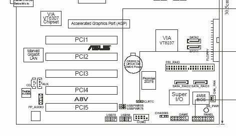

bon alors. ouvre ta tour et regarde ou est branché le cable sata.
tu vois les 4 sata à droite ? les deux du dessus (sata 1 et sata 2) c’est le controleur VIA et les deux du dessous (sataraid1 et sataraid2) c’est le controleur promise.
si ton cable est branché sur le pormise, tu le bouge et tu le mets sur le sata1 VIA du dessus.
donc le dd est bien sur le controleur via
j’ai le meme schema sur le manuel mais je ne savais pas que le sata raid était géré par le controleur promise
