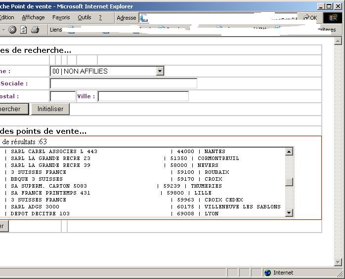

Si ma variable $chaine se termine par un chiffre, je n’ai pas les 45 caractères… j’en ai moins :??: quoi que c’est aléatoire car des fois mm si elle se termine par des chiffres, j’ai bien mes 45 caractères, je pige pas du tout… :neutre: :neutre: :neutre:
ce qui permettra de mieux comprendre :
Pour ton problème, essaye avec les CSS :
.foo {white-space: pre}
pour avoir le même comportement que la balise <pre>.
ex: <span class="foo">aaa 1</span>

merci. en fait il y avait des pb ds la bdd. c réglé. merci

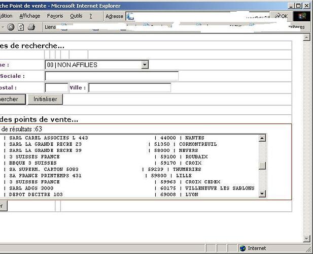

Dans ma liste déroulante, j’ai bcp, bcp de données par lignes, seulement pas il n’y a pas d’ascenseur horizontal qui permet de les voir…Est-ce que qqn aurait une solution pour ça ? J’avais pensé aux frame ou plutot aux iframes mais je sais pas si c bien judicieux…
Merci de vos soumissions d’idées.

Pour les liste trop longues tu n’as d’autres choix que d’agrandir leur taille via CSS (width: x%, etc). Enfin, remarques que sous IE c’est stupide comme tout : il est pas foutu d’agrandir la liste déroulante lorsque tu l’active (comme sous Fx).
Une autre solution (mais pas IE encore une fois) que tu peux tenter c’est de forcer le wrap sur l’option (en gros : que ça passe à la ligne, ça doit être white-space http://www.w3.org/TR/CSS21/text.html#propdef-white-space )
Ma boite est pro-IE…hélas… je suis bien d’accord avec toi utilisant moi-mm FF depuis longtemps) :frowning:
Dans ce cas, faut leur faire changer d’avis. on (solution caca) tu splitte chacune de tes options trop longues en plusieurs lignes :
