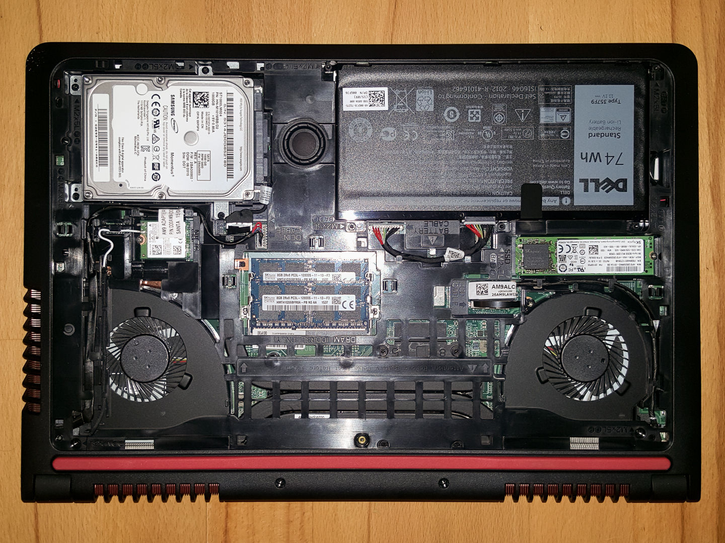

j’ai commandé un Dell 15-7559 une belle machine mais équipé d’un disque de « merde* »
et j’aimerais donc mettre un disque dur SSD dedans
hors j’ai vu que cette ordinateur est pourvu d’un emplacement M2
(donc j’aimerais mettre un disque de 256 go m2 )
qui supportera le système et mettre par la suite un 512 ou 1024 en 2.5" (dans 6 mois, une fois que j’aurais digérais la facture du dell)

au vu de la photo j?hésite entre un 2260DS et un 2280SS

Il est où le port M.2 ? A droite, où est connecté la carte (un SSD ?) avec la puce « SC Hynix » ?
Si oui, tu retire cette carte et tu regarde comment est le connecteur.
Sinon, tu as toujours la possibilité de mettre un SSD SATA en lieu et place du disque dur.

J’ai pas encore reçu le portable j’attend de le recevoir d’ici 1 semaine.
C’est une photo indicatif trouvé sur le net (le portable arrivera sans disque SSD).
C’est sur que si j’avais le PC sous la mains je prendrais simplement une règle pour mesurerais l’espace vide.

Donc pour recentré sur ma question de départ, le SSD en photo dans le dell c’est un 2260DS ou un 2280SS ?

oui sur cette photo il y a qu’un emplacement m2 qui est occupé par un disque avec une puces Hynix
(tu as de bon yeux pour arriver à le lire)

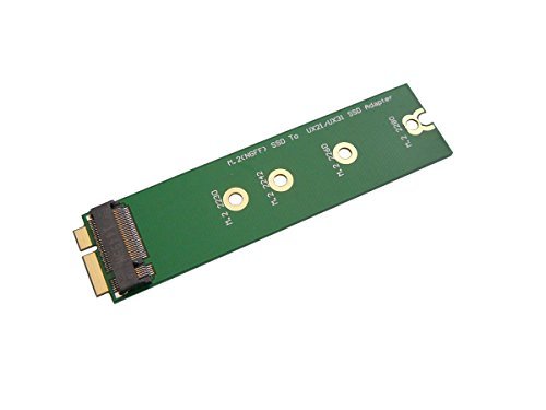

Non (il me semble que) les connecteurs de bus sont les même entre tout les disque M2
(comme on peut voir sur cette photo indicatif d’un adaptateur Sata pour PC fixe)

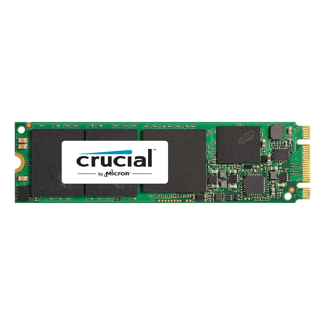

Ce qui différée entre un 2260DS ou un 2280SS c’est pas le bus mais le volume (physique) du disque. Le 2260DS étant environ 30% plus compacte en longueur que le 2280.
on peut résumé la question à faut 'il que je prenne entre ces ces trois là, pour un dell de la nouvelle série Inspiron 15 Série 7000 ???
http://www.goplextor.com/UploadFile/e9d6290c8b2a4469b70abf66f7d48433
par ordre de grandeur : 2280 2260 et 2242
Disque en perspective :
www.amazon.fr…
