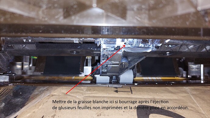

Pas besoin de démonter juste retirer le bac à feuilles. Soulever l’imprimante après l’avoir posée sur un sac poubelle, car le socle de l’imprimante contient une éponge qui est le réservoir de l’encre utilisée lors du nettoyage des têtes. Puis avec un pinceau nettoyer et lubrifier avec de la graisse blanche la partie indiquée sur la photo (logement du bac à papier). C’est un système d’embrayage permettant d’utiliser un seul moteur pour plusieurs fonctions.
Si ce système se bloque l’imprimante continue de charger des feuilles au lieu de faire un recto verso ce qui provoque un bourrage papier.

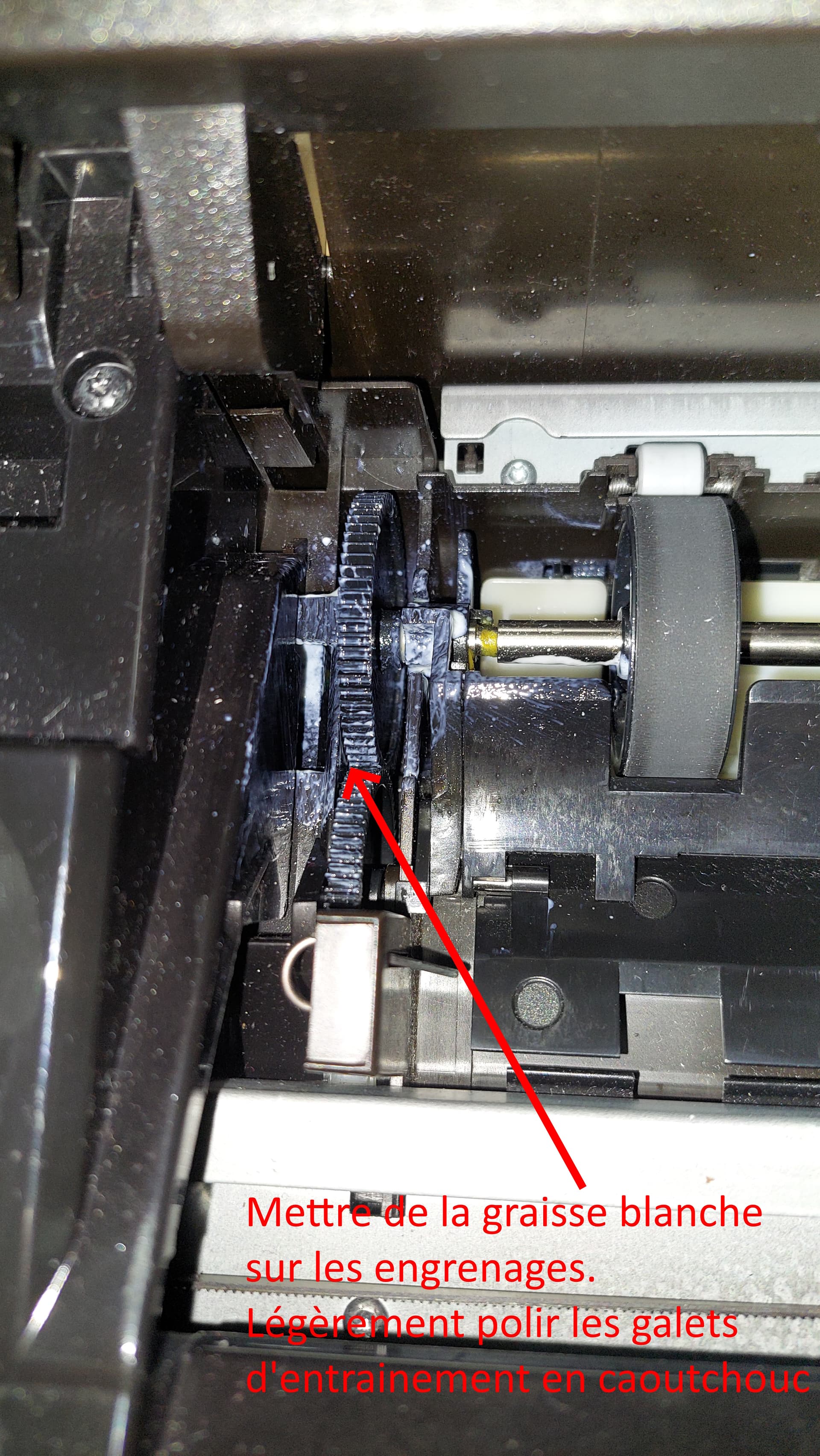

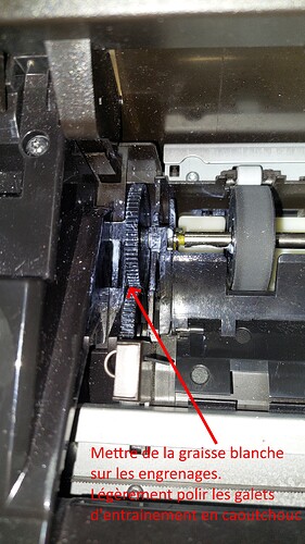

Pour que l’imprimante redevienne silencieuse compléter l’intervention par cette opération :
L’intervention sera facilité en retirant le bloc recto verso en tirant sur la poignée. Puis en dégageant le bloc des galets d’entrainement en écartant la languette de verrouillage de l’axe sur le coté gauche des engrenages. Passez une lime à ongle sur les galets en caoutchouc puis nettoyer à l’alcool. Attention le remontage demande de la précision.

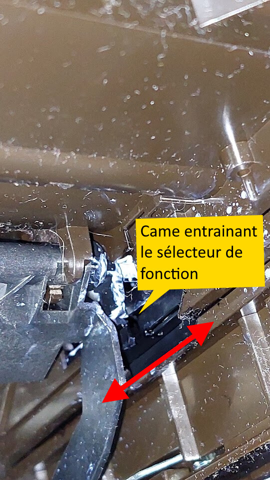

Autre source de panne avec bourrage.
Une came entrainant l’arbre de sélection des fonctions (chargement, recto verso) est sortie de la glissière d’entrainement. Usure ou jeu sur l’axe. Remettre la came en place, de telle façon qu’elle soit entrainée par l’encoche dans la glissière en plastique noir.
1 - Retirer les feuilles du bac.
2 - Commander une impression
3 - Message absence papier
4 - Retirer le bac puis observer la position de la came
5 - Confirmer le message d’alerte sur l’écran SANS remettre le bac.
6 - L’imprimante va recharger une feuille mais le bac est absent.
7 - Vérifier le déplacement de la glissière en plastique noir.
8 - Tourner éventuellement l’axe pour remettre la came en bonne position.
** ATTENTION ** pendant cette manœuvre si l’imprimante est penchée en arrière l’encre du réservoir de nettoyage des têtes va couler.
Mettre un sac poubelle sous l’imprimante.
La manipulation est délicate et difficile à expliquer mais c’est l’origine de tous les problèmes.
Avant la panne l’imprimante émet des grincements voir un léger clac lors de la dernière impression. C’est le mécanisme qui force lors d’un recto verso puis provoque bourrage sur l’impression suivante car la came n’est plus en phase avec le déroulement de l’opération.
