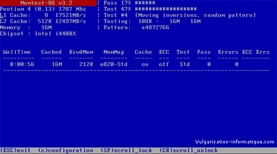

j’ai pu trouver un screen, pour montrer la difference entre la mienne et celle ci
juste en dessous de error j’ai la valeur 4437 alors que je n’en suis qu’a 6 pass.
je vais arreter le test en cours et commencer avec les 2 autre barrettes
