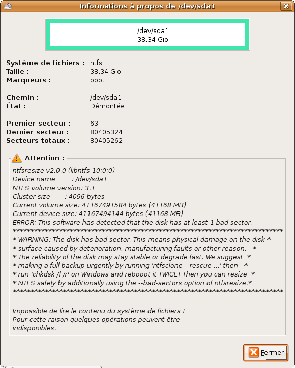

  • j’ai essayé de démarrer sur le live-CD d’Ubuntu qu’on ma prêté et… ça marche ! Le problème ne viendrait donc pas de la mémoire ?
  • GParted, l’éditeur de partitons d’Ubuntu, m’indique une erreur sur mon premier disque dur contenant Windows XP (mes deux disques sont physiques, pas de partition), et me demande de faire un « chkdsk /f /r », comme on me l’avait conseillé (mais /f ne fonctionnait pas, il fallait donc rajouter un paramètre, ce que je n’avais pas compris).
Voilà la capture :
Que dois-je faire ? Dois-je faire ce qu’il me dit ? Je ne comprends pas ce qu’est le « full backup » que GParted me demande de faire…
J’avais en fait pensé à installer Linux (Ubuntu) sur une partition de mon premier disque dur, en attendant pour pouvoir travailler sur mon PC en panne (en dual-boot, un invite me demanderait sur quel OS démarrer :confused: ).
Merci d’avances de vos réponses !

Salut,
En fait il te dit que ton disque est endommager physiquement. Donc la surface de l’un des disques est abîmé.
Il te conseille de faire un full backup, c’est à dire, une image de ton disque pour évité de perdre des données.
Ensuite il te conseille de faire un chkdsk avec la console de récupération windows.
Sinon, avec le liveCD, ouvre un terminal (dans application—>accessoire) et tape
fsck
Si cela ne résous pas le problème, il te conseille de refaire ta partition NTFS (va effacer les données du disque) en ajoutant l’option « –bad-sectors » qui permettra d’exclure de ta partition la partie endommagé.
